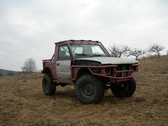

Nachdem ich meinen Disco endlich mal wieder zum laufen gebracht habe,
plage ich mich mit folgenden Gedanken.
Ich brauche eigentlich einen kleinen Traktor, der einen Frontlader mit Schaufel und Palettengabel und hinten vielleicht einen Bagger oder Kran hat, kann man ja wechseln.
Jetzt schaut man sich mal so um was die ganzen Sachen Kosten und man kann wirklich arm dabei werden und ich rede nur von gebrauchten Teilen, da weis man ja auch nicht immer was man da bekommt und wann das nächste Teil defekt geht.
Da hab ich doch meinen Trophydisco der eigentlich keine schlechte Basis ist, hat aber keine Hydraulik, kein PTO(kann man an das eigentlich einen Spalter oder Wippsäge anschliesen?.
Jetzt meine Frage, kennt jemand von euch irgendetwas oder irgendwen oder hat schon mal gesehen, wie man den Disco in einen Traktor mit Frontlader und Heckbagger umbaut.
Bei einem österreichischen Kranhändler gibt es einen Kran bis 5 m, ca. 500 Kg Gewicht kann er heben hinter an einem Hilux, würde bei mir auch funktionieren, muss man selber montieren, plus Magnetpumpe, glauch ich 300 Euro, Schläuche 115 Euro und Kran selber 10.000 Euro, dass war mir dann doch deutlich zu teuer.
Von chinesischen Hersteller gibt es Kleintraktoren ungefähr 8500 Eur0, Frontlader und Heckbagger je 4000 Euro, alles Neuteile.

Hier die Basis

Hi , Mirko , beschreibe mir doch bitte erst mal , was du genau vor hast .Und was der Karren können muß .Solche Umbauten habe ich schon gemacht .
Vernünftige Traktoren mit Frontlader gibt es schon ab. 3.500,- Euronen , je nach dem , was du vor hast.

Wir machen den Tausch
Disco gegen Kleintraktor und Anbaubagger!
Aber ohne Kohl;Anbaubagger oder Anbaukran im Heck mit den entsprechenden Abstützungen sollte möglich sein.Der Hydraulikantrieb sowieso.Da gibts dann externe Kupplungen wo Du,je nach Pumpe,verschiedenste Geräte damit betreibst.
Skeptisch wäre ich beim Frontlader.Und zwar aus verschiedenen Gründen:
max.Achsbelastung,Lenkkräfte,Befestigung der Ausleger am Chassis,Wendigkeit und und
ist halt kein Unimog,und schon bei dem ist das meiner Meinung nach eine ungünstige Lösung(der Frontlader)

Disco verkaufen, sofort, wenn mir jemand 15000 Euro gibt ist er weg.
Liste an Neuteilen ist ellenlang, hier nicht zu sehen, der Lohn ist bei dem Preis nicht mal drin. Wird wahrscheinlich schwierig sein und verschenken tue ich ihn auch nicht.
Im Prinzip habt ihr Recht, ein Fahrzeug für die Fälle für die es gebaut ist, aber dadurch das ich eins habe, kann man ja mal schauen ob was geht.
Ansonsten habe ich auch schon mal alle billigen Chinesen mir mal online angeschaut,
Eurotrac, Jinma, Knuth-Terra usw., Geld Kosten alle, leider bin ich auch nicht vom Fach so das ich mir eine qualifizierte Meinung bilden könnte.
Wir haben ein 2500m2 grosses Grundstück mit einem Sommerferienhaus drauf, wollen jetzt Terassen anlegen, Stutzmauern anlegen, dann ein Haus bauen, in schwedischer Blockbauweise, dafür brauchte ich auch einen Kran oder Frontlader, da die Blockbalken je nach stärke und länge recht schwer werden, geplant ist auch ein Kauf von einem mobilen Sägewerk von Logosol, da brauche ich dann dringend etwas zum Heben.
Fundamente ausbaggern und Drainagen.
Unsere Grundstück hat bis zur Hälfte auch eine recht ordentliche Steigung.
Hatte auch schon mal mit einem Minibagger geliebäugelt, aber ist in der Anwendung doch zu einseitig.
Unimog hab ich auch schon mal geschaut, ist aber zu gross und nicht wendig genug fürs Grundstück, Länge 200 m, Breite max. 17 m.
Oliver du bist ja vom Fach, das Problem ist ja auch, wenn man sich einen gebrauchten Traktor usw. kauft, dass Vertrauen und wenn jemand sagt, dem man vertraut, den kannste kaufen, sieht die Sache auch schon anders aus.
Den Disco kenne ich, halte ihn nach dem Umbau für genauso stabil wie z. B. einen Defender, da habe ich keine bedenken.
Bin für gute Vorschläge sehr offen.
