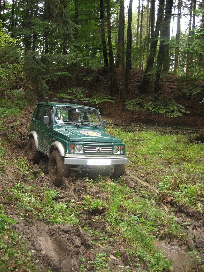

im suzuki forum is er ja auch drin, will aber auch nicht suzi fahrern meine kiste mal zeigen... wenn jemanden der aufbau interessiert, da gibts einiges zu lesen im thrad im suzi forum, klick in meiner signatur...
aktuell habe ich ein bissl umgebaut und repariert, auch ein wenig verbessert... guggst du...
ein led licht war kaputt gegangen und voll wasser, sah ziemlich siffig aus und es ging auch nimmer ---> ein neues eingebaut
da die stoßstange immer an meiner karosse hinten geschliffen hatte mussten neue halter angefertigt werden.,.. die natürlich auch gleich ein bissl stabiler und optisch schöner... von außen zumindest :)
dann den neuen Tank von JOH eingebaut, danke nochmal...
die Arbeitsscheinwerfer angebaut und angeschlossen...
dann einen schalter in den innenraum gelegt zum steuern der Winch...
...und das keiner ausversehen die Winde betätigen kann (mit dem knie oder so) noch einen hauptschalter angeschlossen... hatte noch so viele übrig :D
dann endlich mal die Achsentlüftungen nach oben verlängert sowie den ausgang von dem aktivkohle dingens (danke an ohu für die idee)
die stoßstange natürlich fertig geschweißt und geschliffen, dann sandstrahlen, verzinken und matt schwarz bepulvern lassen...
und so sieht das gesamtkunstwerk von vorn...
...und so von der seite aus...
den vtg getriebe schutz vom eri hab ich auch endlich mal angebaut, leider kein bild gemacht...
etz is dann bald erst mal baby pause :D das nächste wird der schnorchel...
bis denn, chris
