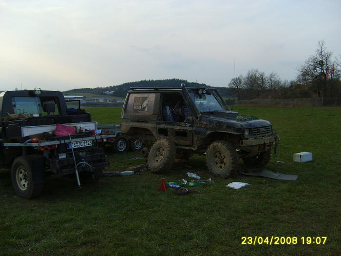

mal kurz zur Probe der diesjährigen Superkarpata die Steinbeisser gefahren.
Schon vor dem Start festgestellt, daß ich für diese Veranstaltung net die
passende Kiste hab. Unsicher
Aber was soll´s.

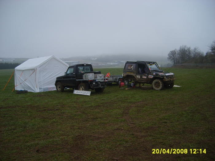

Abends noch kurz Kardanwellen abgeschmiert und ins Bett.
Nächster Morgen, Schadensanalyse.
Das Seil mußte runter und die 40A fucking Sicherung
war nicht aufzutreiben.
Also neues Seil drauf und ne 30A Sicherung rein.
Nach Öl guggen und los zum Start.

Unsere dritte Sektion wurde uns zum Verhängniss.
Die drei Kisten vor mir haben wir alle gemeinsam abgeseilt,
doch hinter uns war keiner mehr.
Wut
Also auch keiner der uns hinten sichert.
Also hat Dimitri mich nicht einweisen können
sondern hat mich hinten gesichert.
Also promt in ne falsche Spur reingekommen.
Unten angekommen war´s fast vorbei.

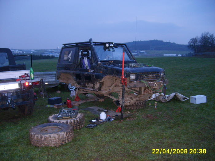

Noch kurz nem andern geholfen aus dem Loch raus und die Kiste aufgebockt.

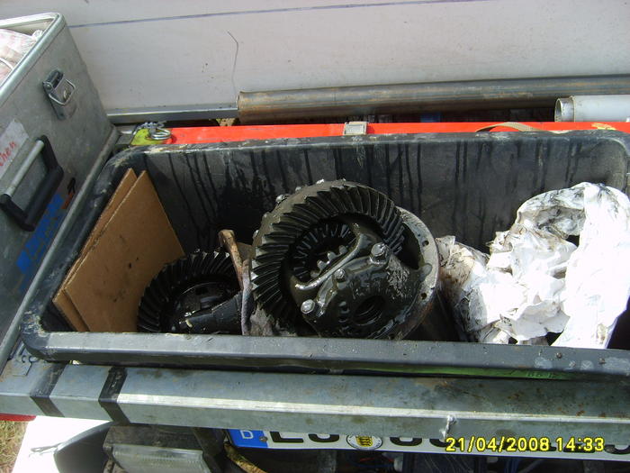

Erste Vermutung meines Lagoda geprüftem Co.
„Diff kaputt oder beide Wellen ab“
Sperre war dicht, daher die Vermutung das Diff.

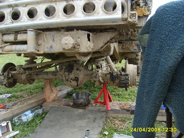

Dann in Zeitlupe ins Fahrerlager.

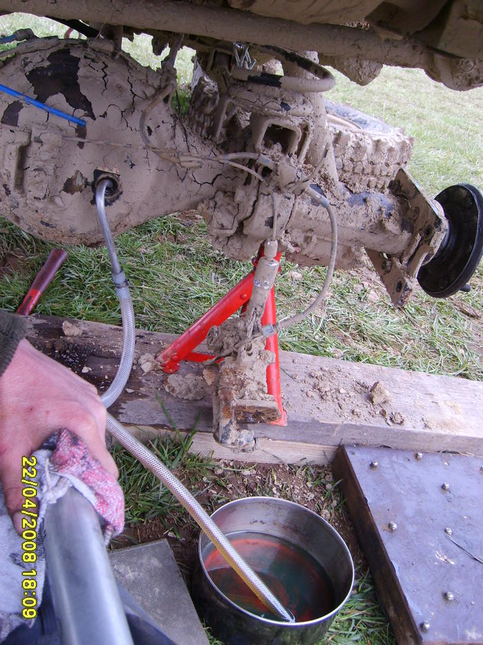

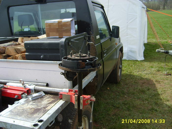

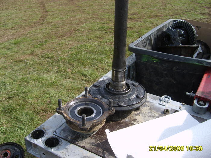

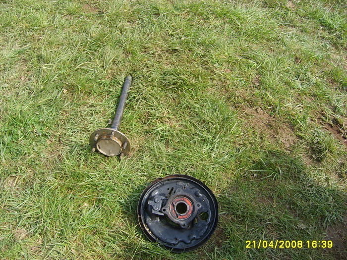

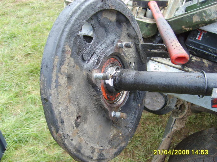

Oben angekommen Kiste aufgebockt, Steckachsen ziehen und da…
Sieht aus wie ein Extrem HD Zelthäring vom Zirkus Roncalli.
Dann noch kurz Diff raus und siehe da, auch die Sperre und das Tellerrad
hat was abbekommen.

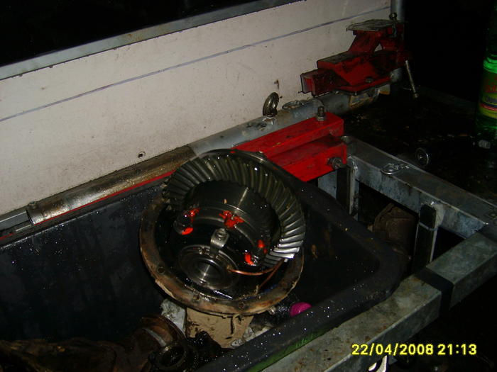

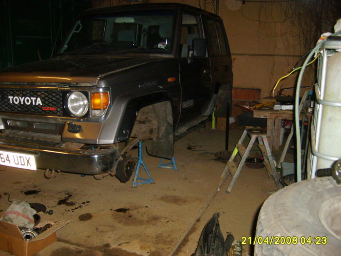

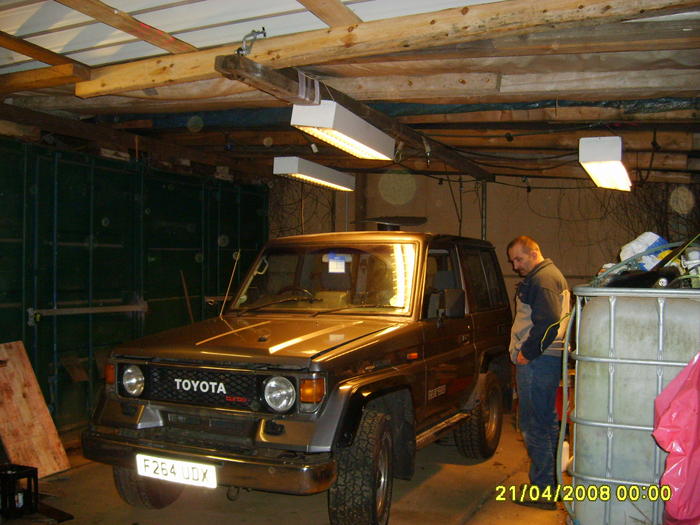

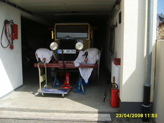

Abends angekommen, die Kiste gekauft und in der
Nacht (und dem morgen) zum Montag dem LJ70 die Diffs und
die einen Steckachse geklaut.
Nach nem kurzen Besuch zuhaus wieder an das verlassene
Fahrerlager gefahren.

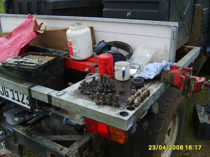

Dort angekommen und dann die Diffs und Steckachsen zerlegt.
Mit der Sperre und den Diffs dann den älteren Herren besuchen
gefahren und mal guggn wie er mir weiterhelfen kann.

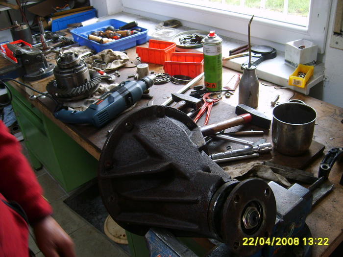

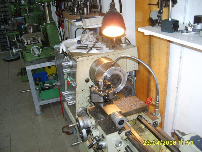

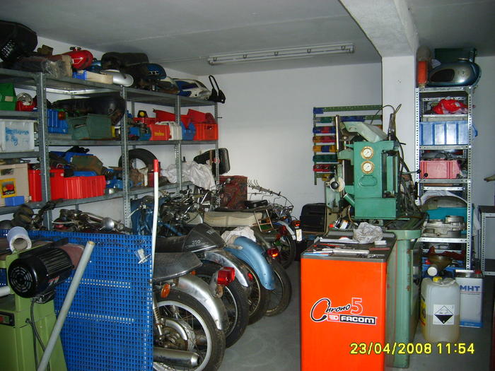

Dann kam das was ich schlecht in Worte fassen kann.
Eine Motoren-und Getriebewerkstatt wie ich sie noch nie vorher
gesehen habe.

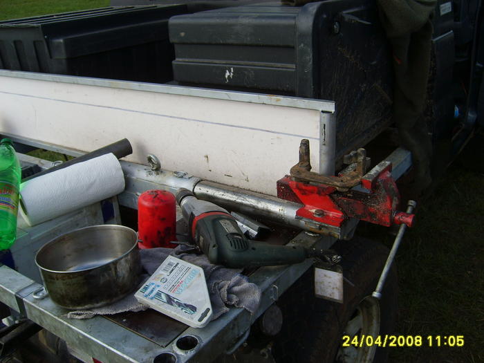

Kurzerhand die Diffs getauscht, die Sperre ab- und die Steckachse
plangedreht.
Weils so schön war das gleiche an der VA, damit ich an beiden Achsen
die kurze Übersetzung von 4,88 hab. (davor warens 4,30)

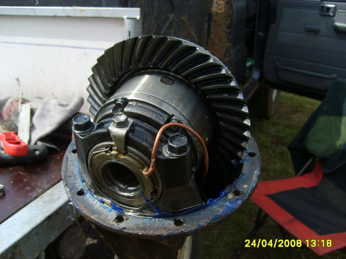

Bei der Difflagerbegutachtung sträubten sich dem älteren Herren
auch besser als Graf May bekannt die Resthaare.
Beide Difflager waren mal so richtig richtig am Sack. Da war nix mehr mit Rundlauf und so.
Er sagte noch max. 500km dann gäbe es Edelmetallsalat.
Aus der Not heraus die Lager von dem LJ genommen.
Zwar alt aber noch gut.
Als dann beide Diffs wieder in den Achsen waren UND sogar neue
Bremsbeläge drauf war nen kurzer Test.

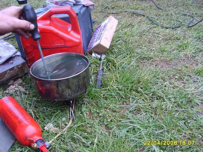

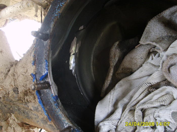

PFFFFFFFFFFFFFFFFFFFFFFFFFFFFFFFFFFFFFFFFFFFFFFFFFFFFFFFFFFF
Die ganze Luft von der Sperre geht in den Achskörper und durch die Achsbe/entlüftung raus.
Wut Wut Wut Wut Wut Wut
Mal wieder das Diff raus.
Drausen war´s dann dicht.
Ich hab echt gedacht mich knutscht ein Elch. Unsicher Obskur Wut

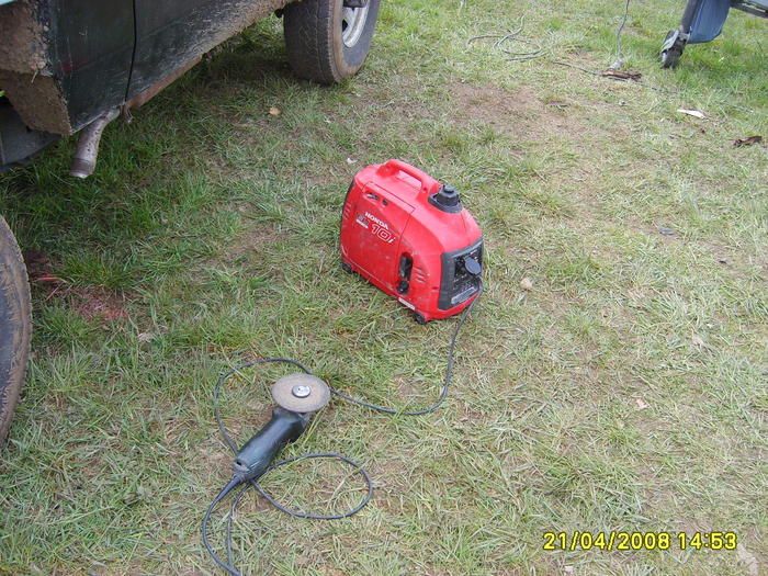

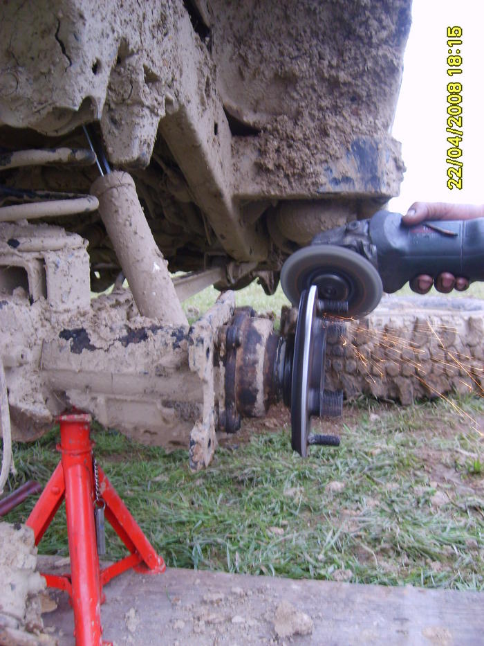

Nach kurzem heftigen flexen im Achskörper und Material aufschweißen
auf den Sicherungshaken von dem
Difflagervorspannungseinstellring war die Sperre dann auch im
eingebauten Zusatand dicht.
Somit konnte das SUV wieder rennen und bremsen.
