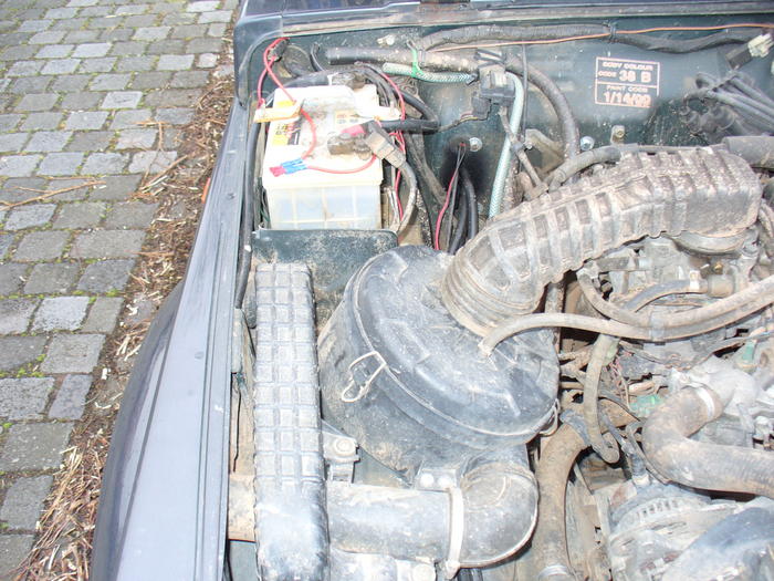

BeitragVerfasst am: 11.04.2008 08:01:53    Titel:
so, habe mal ein foto vom status quo gemacht.
@ohu: die jetzige luft wird bei der batterie gezogen (in der karosse). mein gedanke war, den lufika zu drehen mit der öffnung nach hinten (richtung windschutzscheibe hin). das ist kein großer aufwand und der ganze meter ansaugweg durch den rechten bereich fällt weg. dann könnte ich zB neben der batterie durch die haube nach oben gehen.
@viking: kleine bohrung an der tiefsten stelle ist notiert. könnte aber sein, dass ich die sowieso im lufika schon drin habe ( da gibt es so ne ecke die immer braun verspritzt aussieht nach jeder tour...)
also: entweder neben dem lufika direkt nach oben mit ner dichtung... oder mit riffelschlauch weiter nach hinten...
hm... hm...

BeitragVerfasst am: 12.04.2008 14:35:42    Titel:
was spricht dagegen den Luftfilterkasten direkt auf den Motor/Drosselklappe zu setzen und oben direkt mit irgend einer Hutze durch die Haube?
Platz müsste doch fast ausreichen wenn ich das anhand des Bildes nicht total fehlinterpretiere!?

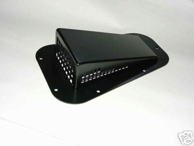

BeitragVerfasst am: 17.04.2008 08:40:04    Titel:
passend für den äußeren teil der motorhaube und genug innere weite, aus metall und gar nicht prollig:
die heizungshutze vom defender...
so eben erstanden:

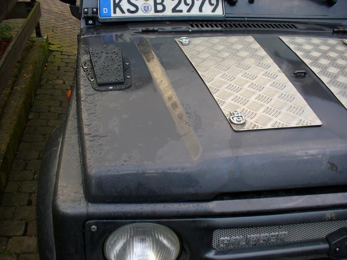

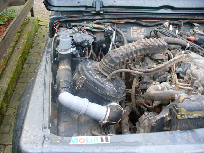

BeitragVerfasst am: 28.04.2008 11:22:47    Titel:
es fehlen noch 2 dichtungen und eine schelle, aber im prinzip isses so geworden:
