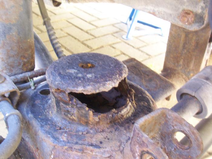

Sieht normal aus, bis auf eine etwas rostige Dana 30, wie alle eigentlich, doch sollte sowas bei einem 8 Jahre alten Fahrzeug mit schleckheftgepflegten 89.000Km (1Hand), wirklich normal sein Nee, oder? Nee, oder?
Man kann dem Verkäufer und der Werkstatt keinen Vorwurf machen, da man es wirklich nur sieht, wenn man die Fedren wechselt, bzw, den Gummi entfernt!
Und genau da liegt das Problem, denn das Wasser kommt von oben rein und sammelt sich dann in dem Gummi, was zu obigen Resultat führt!
Das Fahrzeug sonst ist absolut Rost Frei, bis auf minimal kleine Stellen(ich habe mir extra ein endoskop geliehen, um in Hhlräume den Rahmen und so nzu schauen, da ist nix!!), nur die Vorderachse sieht aus, als wenn sie komplett ohne Rostschutz verbaut wurde! Nee, oder? Nee, oder?
Das soll nur ein Tipp für Wj Fahrer sein, mal genauer hin zu schauen und dem Übel vorzubeugen!

was ist denn das da für ein komisches gummi?
da ist das ja kein wunder, dass sich da feuchtigkeit sammelt.
bei mir liegt die feder ohne gummi direkt am federteller auf.

Jo, das kenne ich vom XJ,ZJ TJ auch so, das die Feder ohne Gummi montiert ist, ist wohl ne Neuentwicklung beim WJ gewesen! Nee, oder?
BTW:Die D30 an meinem beiden XJ, die 18 Jahre alt waren, sahen um klassen besser aus Obskur

Weiss jemand, ob man die kompletten Federsitze auch einzeln bekommt??
Ich werde die ganze Achse aubauen und sehen was nach der Phosphor behandlung noch von übrig ist Obskur
Wenn´s von der Substanz noch in Ordnung ist, was ich nicht glaube, werde ich es schweißen, wenn nicht, werde ich mal beim herrn bastings anfragen Unsicher

Das ist das Fahrzeug, von der die VA stammt, ein Grand Cherokee WJ!
Nur ohne Stoßstange und Kotflügel, um alle Hohlräume zu spülen und mit perma film behandeln zu können! Smile
