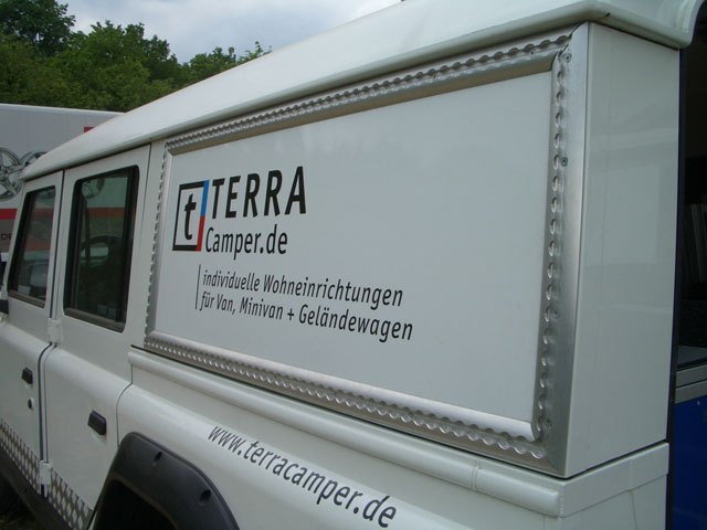

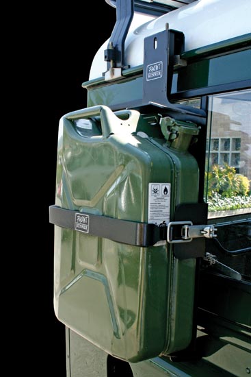

Moin zusammen,
ich Trottel komme ja nun gerade von BK, habe mir da Ideen geholt, aber nicht fotografiert. Nee, oder?
Mir gefiel die Kanisterhalterungslösung mit diesen Aluverzurrschienen an den hinteren Seitenfenstern recht gut.
Praktiziert das hier jemand so?
Ich habe mal beim XP gemessen, da könnte man was hinfrickeln.
Hat da bitte mal wer Bülders davon?
Besonders interessiert mich, wie die Schienen an der Karosse befestigt sind (Einnietmutter oder richtig verschraubt) und wie die Kanisterhalterungen auf der Schiene befestigt sind. Was für Halterungen eignen sich dafür am besten?
Danke! Winke Winke
Grüsse vom ex Explorerfahrer
Axel

Der Explorer hat keine Regenrinne, da müssten über und unter dem Fenster eine Schiene angeschraubt werden. Ich habs in BK an diversen Defendern und Buschtaxis gesehen.
BeitragVerfasst am: 28.05.2008 09:23:02    Titel:

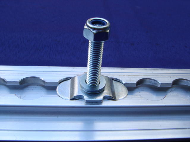

Für diese Airline-Zurrschienen gibts ja Unmengen an einsetzbaren Zurr-/Schraubeinsätzen.
Glaube es wird beim Befestigen der Kanisterhalterungen oft mit diesen Schraub-Fittingen mit M8 Mutter gearbeitet.
Ich würde die Schienen vermutlich befestigen indem ich durch die Karosserie bohre und von hinten verschraube. Einnietmuttern wären mir bei dem Gewicht von befüllten Kanistern auf Piste nicht so geheuer.

Die Zurrschienen würde ich zusätzlich vollflächig kleben und von der
Gegenseite mit Karossriescheiben unterfüttern. Auf dem Bild, was
ich zeigte, war das scheinbar nur zu Showzwecken mit Blechschrauben
befestigt, hält unter Last wohl nur bis zur nächsten roten Ampel.

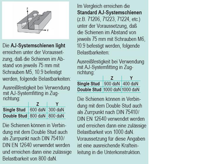

BeitragVerfasst am: 29.05.2008 14:57:00    Titel:
befestigung sagt der hersteller "allsafe jungfalk"
auf den bilder sind zu wenig befestigungpunkte im dach zu sehen, damit können kaum kräfte abgeleitet werden.
Obskur

BeitragVerfasst am: 29.05.2008 15:05:34    Titel:
Ja genau!
Das Wichtigste steht im letzten Satz:
"Voraussetzung für diese Angaben ist eine ausreichende Krafteinleitung in die Unterkonstruktion."
Karosserieblech ist nun mal erheblich dünner als ein Wagenboden.
Also entsprechend vorsorgen!
