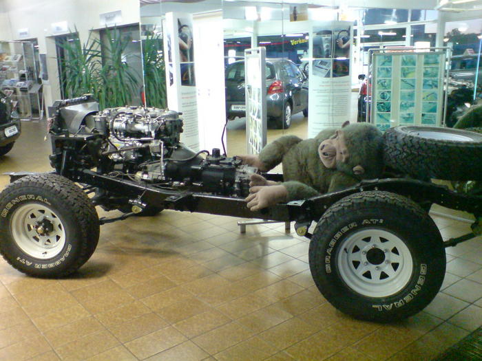

BeitragVerfasst am: 02.06.2008 11:46:39    Titel:
Das Ding stand mal beim Toyotafritze um die Ecke im Laden.
Glaube, ich hatte es auch mal bei den Spotterbildern eingestellt.
Auf jeden Fall, kamen mir beim Anblick auch die wildesten Ideeen.
Unter anderem: ,,Wieso nicht einen Rahmen selber bauen,,.
Wie jetzt in dem Fall, längerer Radstand und ein Tick stabiler.
Hat sowas wer mal gemacht ?
So ein Leiterrahmen ist ja kein Hexenwerk,
bei großen LKWs sinds auch nur zwei U-Eisen.
Ist jedenfalls ein Thema was mich nicht loslässt.
