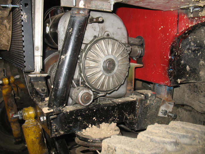

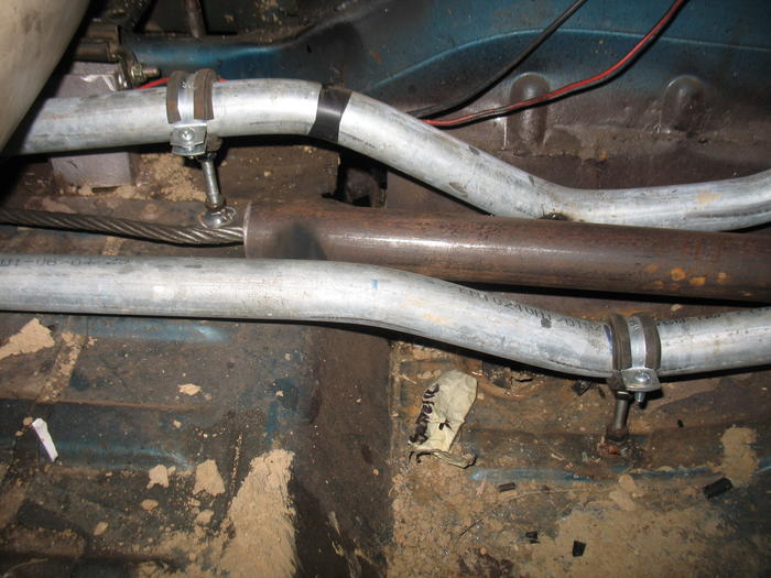

BeitragVerfasst am: 02.06.2008 07:02:17    Titel:
hab das sowohl an meinen beiden lj( 9000 er warn ) als auch an meinem sj (hochbau)so gemacht .finde das ist die beste lösung beim suzi ne Winde zu befestigen weil man das gewicht somit etwas verteilen kann.
Wichtig ist das du zwischen Rohr und Winde möglichst viel abstand hast das sich das seil schöner aufwickelt , Ich hatte bisher noch kein einzigstes mal probleme mit meienem Stahlseil obwohl ich es bereits seit ca 5 jahren auf der 9000 er Winde habe .
Bisher hatte ich am Rohrende net mal nen trichter vorne hatte ich auch nur ein kleinens seilfenster von nem quad verbaut
mit der Seilwinde muß du natürlich auf den Rahmen gehen und net bloß aufs kofferraumblech ausser du hast ne 4 mm stahlplatte wie ohu.
leider sieht man auf den bildern eigentlich net wirklich was weils halt recht eng ist durh das abgeschnittene heck .
ich schau auch noch ob vom lj noch bilder hier sind
mfg Kurt

BeitragVerfasst am: 02.06.2008 09:48:28    Titel:
Ich hab ne Winde in meinem Long hinter dem Beifahrersitz.
Abstand zwischen Winde und Rohr beträgt ca.40cm das Rohr verläuft schnurgerade nach Vorne.
Jedoch habe ich einen Bodylift drin, den Beifahrerfussraum etwas ausgeschnitten und mit einem halben Rohr wieder zugeschgeschweisst, somit passt das Rohr wo das Seil durchläuft perfekt in diese Aussparung an. Das Ganze läuft auch recht na am Motor vorbei da ich Vorne fast Mittig rauskommen wollte zwecks der Optick, dazu habe ich den Kupplungshebel am Getriebe etwas verändert.
Das ganze hat nur Arbeit und ein Rohr gekostet. Vertrau mir
mfg

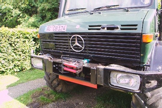

BeitragVerfasst am: 02.06.2008 12:25:35    Titel:
http://www.viermalvier.de/ubb_portal/ubbthreads.php/ubb/showflat/Number/244991/#Post244991
Ab diesem Post kann man nachlesen wie an einem G die Winde in der Mitte sitzt und
das Rohr nach vorne in die Stoßstange geführt wird.
Bei meinem Mog haben wir noch eine andere Lösung gewählt, da wie einfach ein
paar Teile aus einem Magirus 170 D11 geklaut.
Bei Mog sitzt die Winde in dre Fahrzeugmitte im Rahmen. Das Seil läuft dann erst
nach hinten über eine Umlenkrolle nach vorne und endet dann in einer Propllerrolle
in der vorderen Stoßstange.
Dies hat den Vorteil, daß man mit einer Winde sowohl nach hinten als auch nach
vorne ziehen kann.
Die Umlenkrolle ist das für hinten ausnehmbar ( in diesem Fall fird das Seile vorne
in der Propellerrolle verkeilt.)
Christian

BeitragVerfasst am: 02.06.2008 20:10:21    Titel:
Hallo zusammen.
Kurt, kannst Du noch ein Bild machen wo Du mit dem Rohr am Motor vorbeigehst.

BeitragVerfasst am: 02.06.2008 21:18:02    Titel:
Hallo zusammen.
@Christian
Was ist denn ne Propellerrolle?
Das Ding vorne an der Stoßstange mit den zwei roten Rollen nennt sich
Propellerrolle.
Kann sich um sich selbst drehen, hat innen noch zwei Führungsrollen und die
Rollen aussen.
Christian
kurt (eljot )
Wohnort: bayern / arrach
1. lj 80 1,6 (kermit 3 )
2. lj 80 1,0
3. lj 80 proto 0815 (Kermit 2)
4. sj 416 wolpi gfk lj 80 1,6 16v
5. und noch ne halle voll anderer suzukifracks die enweder teileträger sind oder gerade aufgebaut werden
BeitragVerfasst am: 02.06.2008 22:36:02    Titel:
bilder mach ich dir am mittwoch vorher gehts net
mfg Kurt
