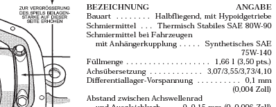

Sorry, von Currie selber gibts keine Manual. Ich weis nicht ob du Currie kennst, aber die haben eigentlich einen guten Support. Anrufen und nachfragen, so mach ich es.
Anbei ein Bild des Chrysler Werstatt Handbuches bei der Dana30 Vorspannung
0,004" = 0,1mm
T-Bone
