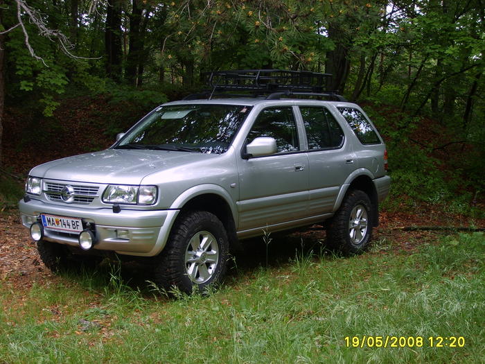

Nachdem ich meinen Fronti nun schon zwei Jahre fahre, und im Gelände die ein oder andere Einschränkung (mangelnde Bodenfreiheit) hinnehmen mußte, bin ich jetzt aktive geworden und habe uns ein Fahrwerk von OME bei Taubenreuther gegönnt.
Das Ergebnis kann sich, denke ich, sehen lassen. Trotz der Vorgaben von Taubenreuther von 3-4 cm sieht das Endergebnis deutlich besser aus. Hinten sind es glatt 6 cm, mit der Einschränkung, daß sich das ganze wohl noch etwas setzen wird. Vorne belies man es bei 3 cm. Nachdem mir diese "Keilform" nicht gefallen hat, hab ich die Drehstäbe noch etwas bemüht und habe vorne jetzt auch an die 5 cm mehr Höhe. Der Hinweis von Taubenreuther, daß er dadruch härter wird ist zwar eingetreten, allerdings in einem Maß, daß ich eher als angenehm empfinde, weil er beim Bremsen nicht mehr so stark eintaucht.
Jetzt meine eigentliche Frage: Da nun neue Reifen anstehen, wollte ich die Gelgenheit nutzen, vielleicht mit einer Reifenumrüstung noch den ein oder anderen Zentimeter Höhe unter den Achsen zu gewinnen.
Momentan fahre ich die Original-Felge (7x16) mit 245/70/16. Welche Umrüstungen sind möglich und sinnvoll. Muß nicht gleich das Maximum sein. Dachte so an 265/70/16 oder 265/75/16. Geht das? Bringt´s was? Was sind Eure Erfahrungen, wer kann mir Tipps geben? Hab auch gelesen, daß einige Hersteller, trotz leicher Größe andere Durchmesser haben?????

hey paul, bedenke bitte auch, dass die radkästen bei den B frontis etwas kleiner sind als bei den A.
ich hab selber ein OME, allerdings waren es bei mir 7.3 cm mehr und ich hab 245/75 R16 drauf. der tacho ist dabei noch grad an der grenze, denn eine tacho angleichung ist beim B nicht möglich.
ich hatte dennoch 235/85/16 neben hin gehalten, eine sehr sehr knappe angelegenheit. klauspeter hat sie grauf, allerdings mit dem calmini fahrwerk und bodylift!!!!
meiner sieht jetzt so aus: (23,5 cm unterm Diff, sonst 30cm hinten, 28 cm vorne)

Wow, so langsam nimmt das Ganze Gestalt an.
Spurverbreiterung von 30mm/pro Seite hab ich drauf. In Verbindung mit dem Fahrwerk und den Reifen (von der Breite her gesehen) gefällt mir die Optik ganz gut.
Jetzt geht es eigentlich nur noch um ein bischen mehr Luft unter den Achsen. Also bei der Breite werde ich bei 245 bleiben, den Querschnitt werd ich wohl auf 75 oder wenn möglich 80 erhöhen. Lohnt sich das überhaupt?. Checke jetzt erstmal die Verfügbarkeit.
Den ein oder anderen Tipp für ein Profil? Die Nutzung sehe ich bei 50:50, sonst bleibt die Offroad-Eigenschaft auf der Strecke, oder?
