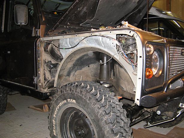

schönen tag zusammen,
um den käfig montieren zu können müssen die vorderen kotflügel abmontiert werden (zumindest die seitlichen teile)!! Nee, oder? Nee, oder?
doch wie zum teufel komm ich an die oberen waagrecht liegenden schrauben ran, dort wo die seitenteile vom kotflügel an den verzinkten innenkotflügel geschraubt sind!?! Nee, oder? Nee, oder?
und wie komm ich an die oberen beiden schrauben, wo der kotflügel an die spritzwand geschraubt wird, ran?? Unsicher
muss ich da auf der rechten seite den kompletten lufteinlass für die heizung rausbaun!? und wenn ja, wie geht das sch...teil raus!??! Nee, oder?
irgendwie komm ich da grad mal nicht so recht weiter!! Wut Wut
so sollts dann eigentlich ausschaugn!! Vertrau mir

auf der rechten Seite Plastikdeckel für die Heizungsluftansaugung ab.
auch die 2 Schrauben die den Kanal fixieren. den Halter zum Innenkotflügel ab
dann den Luftkanal rausnehmen. Das Ansauggitter rausnehmen. Kotflügelverbreiterung ab und schon kommst du an alle Schrauben dran.
Sind übrigens SW 11 die 4 an der Spritzwand SW 14 dort brauchst du nur die obere und untere rausdrehen, die 2 mittleren nur lösen. Schwupps geht das kotflügelaußenteil ab.
Auf der Fahrerseite is der Waschwasserbehälter etwas im Weg. Dort ist es hilfreich den Scheinwerfer auszubauen.

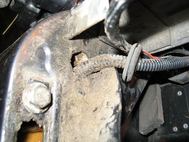

...für diejenigen die es interessiert wie es da dahinter ausschaugd: Smile
und hier wieder ein weiterer beweis für die sorgfalt der britischen schrauber!! Hau mich, ich bin der Frühling
