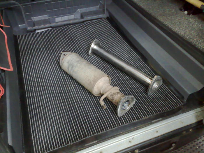

BeitragVerfasst am: 10.07.2008 23:44:10    Titel:
Das merkt der Tüv!
außerdem ist die Lautstärke nur mit ESD nich unbedingt langstreckentauglich!
soll Leute geben die fahren mit Mikimaus (Peltor) Winke Winke
außerdem berichten Leute, das beim 90er ab MY02 also den E3-modellen nach Entfernen des KAT das Drehmoment obenrum und somit die endgeschwindigkeit nachgelassen hat.
Beim 110er is das nich so spürbar da der auspuff etwas länger ist und dadurch auch mehr rückstau produziert.
Kat-Ersatzhülse: bittesehr Winke Winke
Cheers
GSMIX
MOLON LABE
und

BeitragVerfasst am: 10.07.2008 23:57:07    Titel:
@ GSMIX, Das auf dem Foto ist doch horizontal eingebaut, wenn ich mich nicht täusche.
Was ich suche ist gleich nach dem Auspuffkrummer bzw. vertikal nach dem äh Turbo ein Töpfchen.
Mein Auspuff ist bis auf das Teil knapp nach dem Motor ( Hosenrohr ) identisch mit dem von meinem Kumpel.
BTW: der Sound ist ja nicht mal das Entscheidende. Mehr geht´s mir primär um ein vernünftiges Tuning.

gsmix
Wohnort: Mitteldeutschland
1. Defender 90 V8 5.0 THOR
2. LR Ninety MY´87 200TDI
3. ZIL 157KGD 6x6
BeitragVerfasst am: 11.07.2008 00:06:32    Titel:
Wenns dir nur um die Leistung geht lass den KAT drin, schmeiss MSD raus und mach nen Ersatzrohr rein, ne gescheite Ansaugung und nen ordentliches Chip-Tuning. Fertig!
