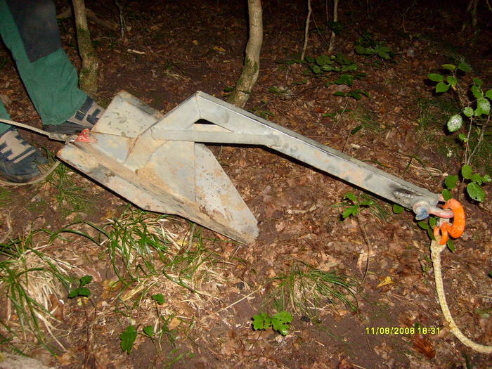

Guten Tag zusammen,
nachdem ich mir nun nen Erdanker (fast) selbergebaut und den Prototypen auf den LilaTagen ausgiebig getestet habe, wollte ich noch wissen was ich dem Teil zumuten kann. Also kurz zum Hardy gefahren und getestet.
Eigentlich hat es mir bissle weh getan das Ding kaputt machen zu wollen. Aber das 7kg Ding hat echt gehalten.
YES
So schaut des Ding jetzt aus:
Geht sofort in den Boden und hält echt richtig gut.
Ist aus 3,3mm Stahlfelgenblech gemacht und wiegt echt nur 7Kg.
das Blatt ist dabei größer als des vom Pullpal.
Hinten ist am Blatt! ne Möglichkeit dran um den Erdanker wieder rauszuziehen.
Bewegte Bilder vom Test gibt es später.
Da mein Beifahrer und ich von dem Ding so begeister sind haben wir uns gleich mal ein paar gebaut.
Eine Größe für Kisten bis 1,5to
Und nen stabileren, der muß aber noch getestet werden.
Bilder von nem ganz fertigen "serien" Modell gibt es irgenwann mal.
Danke nochmals an Knut für die Maße. Knuddel
Liebe Grüße Robert

Das Modell "stabil" werde ich böse testen.
Denke den stabilen bekomme ich net unter 10kg
Irgendwann ziehst Du jeden Erdanker durch den Dreck/Sand.
Wichtig ist das in meinen Augen das Gewichts/stabilitätsverhältniss.
Bei jeder Trophy hab ich bisher kaputte Erdanker gesehen.
Meistens waren´s irgendwelche Klapp/Faltanker.
Mir waren diese Punkte wichtig:
-leicht
-kurz
-großes Blatt
-an einem Stück
-haltbar fürn Suzuki
Wie gesagt, nen Erdanker für größere Kisten ist im Bau.
Liebe Grüße Robert

BeitragVerfasst am: 17.08.2008 11:05:10    Titel:
ja guten Tach erst mal,
als mit Entwickler am Grotzsens Erdanker muss ich sagen des Ding ist uns echt gelungen. Der kleine der ja wie beschrieben für den Suzuki ist, packt nen 110 auch, ist aber nicht dafür gedacht (aber aufs maximale getestet). Grad sind wir dran einen großen Erdanker zu konstruieren, der auch für Trophyausgestattete Landy`s ausreicht. Und bis jetzt stecken fast 15std. Entwicklungs und Testzeit drinne und es sieht gut aus*gg*
Unser Großer wird heute nochmal richtig hergenommen mit ner Winde, auf jeglichem Boden. Weil wir es bis jetzt nur mit dem KZJ 73 testen konnten. Aber ein Burnout war schon dabei. und er hat gehalten ohne zu murren. Beim Treffen in der Saverne werdet ihr ihn vielleicht näher kennenlernen.
