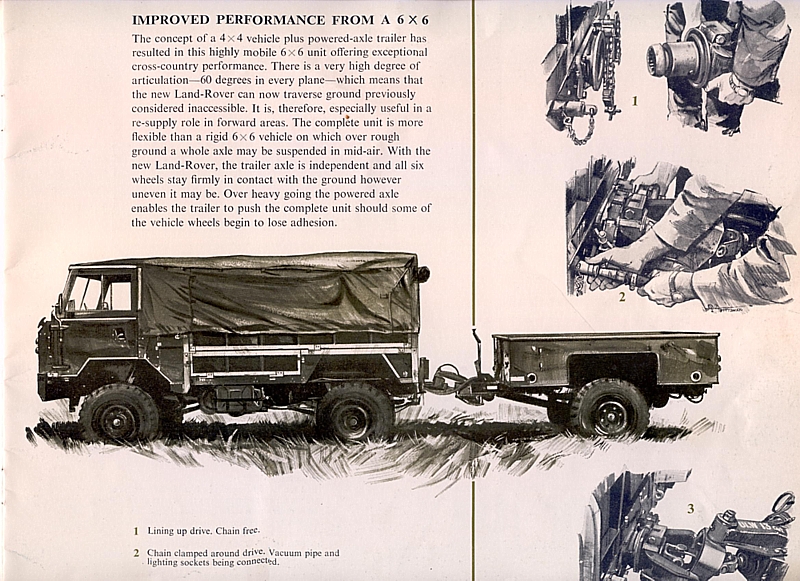

Es ist eher noch die Frage offen, ob ich auch nach hinten gehen kann mit der Welle... Grins
Es gibt ja auch angetriebene Anhänger, da geht die Welle ja dann auch hinten raus.
es gab angetriebene anhänger........die betonung liegt auf gab Unsicher
und warscheinlich deutlich weniger als 10 (zehn) Nee, oder? Unsicher

mir gings ja auch eher um den Nebenantrieb nach hinten. Das gabs jedenfalls auch und wozu es da war ist ja eigentlich Banane.
Frage ist eher wie wurde das gemacht?

BeitragVerfasst am: 21.07.2008 12:05:40    Titel:
da müste man mal bei den series nach dem handbuch für
extras suchen,da sollte es drinn stehen.
ich weiss von einer trommel für flachriemen zum antrieb
von dreschmaschiene und kreissäge.antriebe für E-schweissgerät,
erdbohrer und generator hab ich auf bildern auch schon
mal gesehen,aber ich weiss nicht mehr wo............ Nee, oder?

BeitragVerfasst am: 21.07.2008 12:06:42    Titel:
leider ist das alles was ich auf dem rechner finden konnte:
 Dateigröße:  459.17 KB
 Angeschaut:  3493 mal
