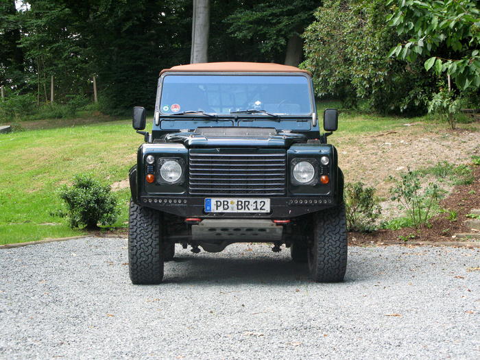

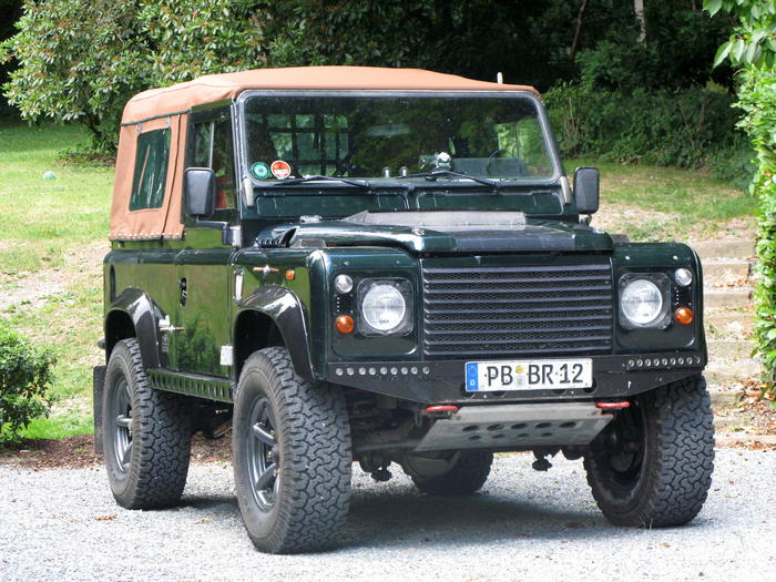

BeitragVerfasst am: 17.07.2008 19:47:27    Titel:
Das sind 285/75er AT's auf ZU ohne SPV's. Da ist noch minimal Luft nach außen, aber sicher keine 3cm.
PS: Reifen und Felgen stehen zum Verkauf. Sind noch keine 100km gelaufen.

PS: Danke für die Fotos! Sieht super aus Deine Kiste! Ich muss sagen, meine 235er sind jetzt schon so weit aussen mit den SPVs wie Deiner mit den den 285. Die 285er werden ein rechtes Stück rüberstehen... Hau mich, ich bin der Frühling
BeitragVerfasst am: 17.07.2008 20:10:37    Titel:
Danke- die Bilder gehören schon wieder der Vergangenheit an, weils mir technisch wie auch optisch nicht gefallen hat.
Hatte Dich falsch verstanden- dachte, Du hast jetzt schon 285er drauf.
Wenns egal ist, dann ists eh wurscht ( rotfl ). Aber pass auf, dass Du Dir beim Einfedern oder Verschränken die Verbreiterungen nicht abreisst. Vertrau mir
