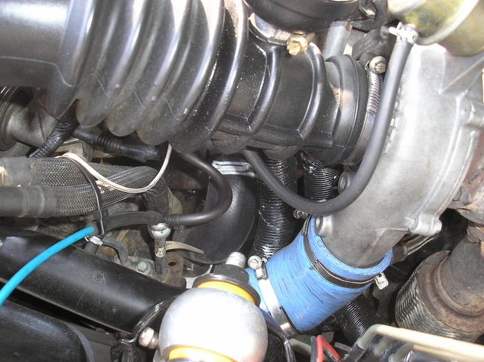

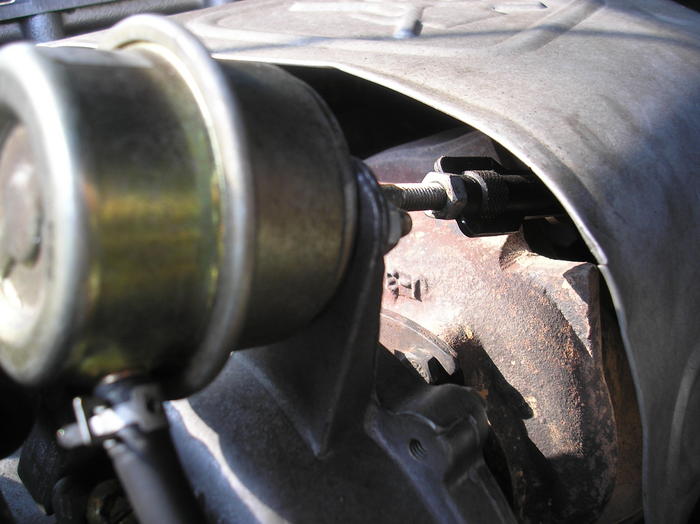

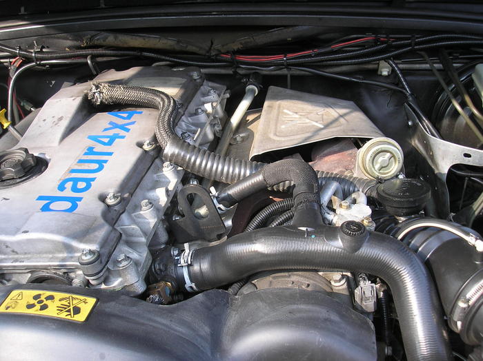

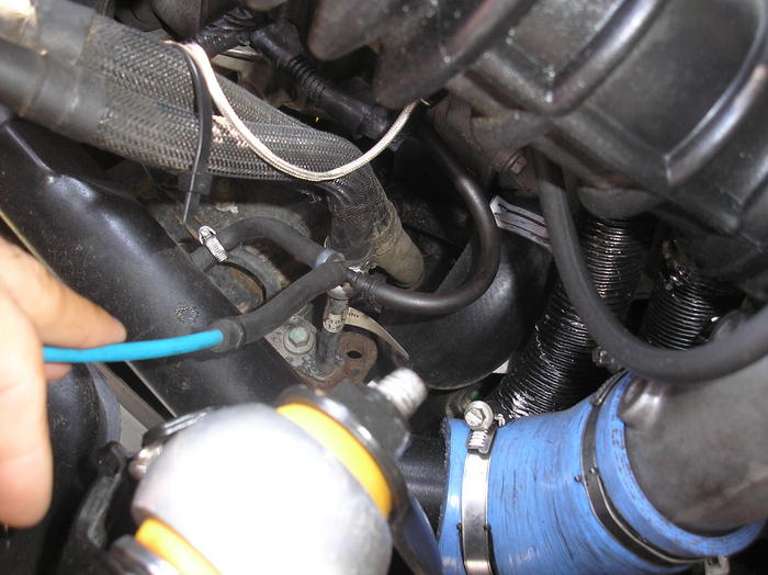

BeitragVerfasst am: 30.07.2008 09:51:12    Titel:
ich mach dir schnell 2 bilder :-)

BeitragVerfasst am: 30.07.2008 10:02:29    Titel:
das westgate kolben köntest mal manuel verkurzen
einfach den mutter (8) lösen und ras rad am kolben 360° drehen
wegen der turbo anzeige mit ein t stüch das rohr verbinden wie auf demm erster foto
aber bei dir geht das rohr direckt zu westgate,
Der nanocom zeigt aber schon das richtige ;-)
ciao

BeitragVerfasst am: 30.07.2008 10:06:21    Titel:
Klasse, danke für die Fotos!
Ladedruck nehme ich somit analog Foto 1 ab, der blauche Schlauch?
Wieviel Druck habe ich danach, wenn ich die Stange von der Ladedruckdose kürze bzw. das Rad am Kolben umkehre? Ich montiere sonst am einfachsten einen manuellen Boostcontroller, dann kann ich den Druck schön regeln und rauf und runter nehmen.

BeitragVerfasst am: 30.07.2008 10:13:36    Titel:
der blaue schlauch geht zu anzeige, der schwarze sollte direkt an denn westgate gehen, wenn ich beim defender rechte errinere
beim discovery ist anders als beim defender, discovery hat ein overboost
Aber achtung beim zu viel ladedruck geht der steurgerät auf not programm
Der daur hat beim programmieren von mein steurgerät dieses wert auch gehändert,
ich glaube dass das maximale ladedruck max 1,5 ist
aber mach alles nacheinhander

BeitragVerfasst am: 30.07.2008 10:38:59    Titel:
Sorry, habe gedacht das dein TD5 getüned ist Nee, oder?
dan kann schön an der westgate liegen
