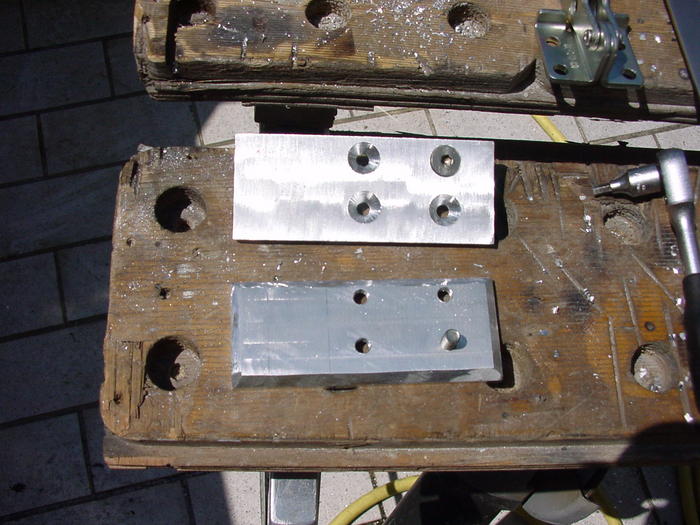

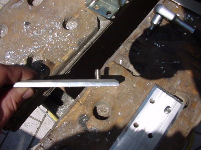

mach Dir eine kleine Platte aus ALU, so 100 x 25 x 5. in die bohrste die Befestigung mit 4 Schrauben für den Caravan . Die mittleren beiden schneide Dir das Befestigungsgewinde für die halteschrauben und Senken für die Halterung von hinten , sodaß die Gewinde wie Stehbolzen rausschauen und der Kopf in der Platte verschwindet, aber sie sich durch das Gewinde nicht verdrehen können.
Darauf schraubste die Halterung fürs Zeltgestänge. Beim Anbringen der Konstuktion das Sika nicht vergessen.
Ich hab mir mal ne Halterung für DESTACO Spanner gebaut, die das softtop gehalten haben. Befestigung war am Scheibenrahmen, hat super gehalten
hier die Bilder
auf den Photos sieht man die Schraube
ich hoffe , Du hast mich verstanden, kann ich so im Netz schlecht erklären Unsicher
Grüße Frank
