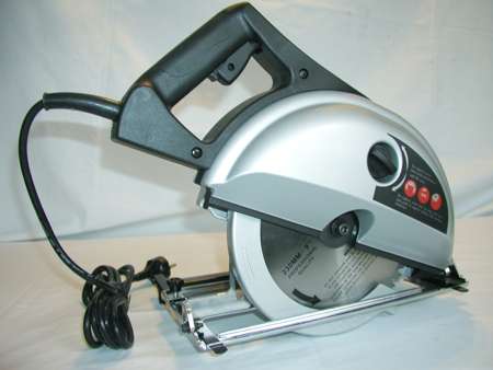

BeitragVerfasst am: 31.08.2008 21:04:32    Titel:
http://cgi.ebay.de/CROSSFER-Kaltkreissaege-230mm-Metallsaege-Handkreissaege_W0QQitemZ140258760586QQcmdZViewItem?hash=item1402587... [Link automatisch gekürzt]
225 Euro
