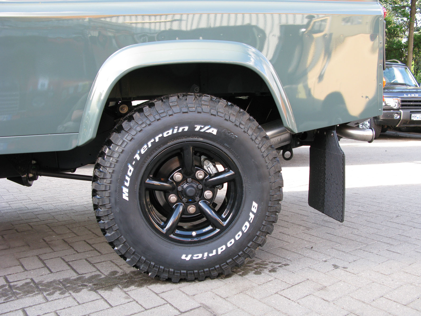

Kann mir jemand sagen, wo ich diese Felge in Deutschland herbekomme, oder gibt es die nur als Import?
Kann man die nur mit Distanzscheiben auf dem Disco fahren, oder gibt es die auch mit hoher Einpresstiefe?
Wäre euch dankbar für Hilfe!

Also die "Mach5" is eigentlich von MJ Lee und is aus Stahl!!!! (z.B. 7x16 ET-11)
die felge auf dem bild is eine alufelge von ZU Rims in sagen wir mal "Mach-5-Optik"
Im Programm hat die nakatanenga dort gibts wohl sogar nen eintragungsgutachten, was es für die Stahlfelge von MJ Lee niemals nich gab!
Die ZU gibts in 7x16 für Defender 5x165,1 und für den discoII in 5x120
Inwiefern distanzscheiben eine höhere Einpresstiefe bewirken sollen versteh ich irgendwie nicht!
die Felgen gibts aber in passend! und für nen disco dürften sie auch allemal ausreichend stabil sein!
so das war die gute Tat für heute YES Dem Wettbewerb Umsatz beschert Winke Winke

wir sind der offizielle Händler für ZU Felgen in D. www.nakatanenga.de

Gibt`s bei devon 4x4.
