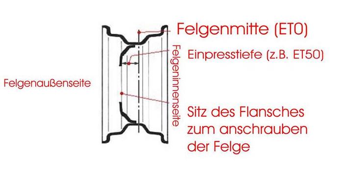

distanzscheiben eine höhere Einpresstiefe bewirken sollen versteh ich irgendwie nicht!
Hmm, die Einpresstiefe ist doch die Länge, um welche der innere Felgenstern im Verhältnis zur Felgenaußenkante nach innen gerückt ist, oder etwa nicht?
Ergo hätte eine höhere Einpresstiefe den gleichen Effekt wie Distanzscheiben.
Aber ich lasse mich sehr gerne eines besseren belehren, Komm nur, Freundchen! .
BeitragVerfasst am: 25.08.2008 12:59:30    Titel:
Genau umgekehrt. Die Einpresstiefe gibt an, wie weit der Felgenstern von der Felgenmitte nach außen entfernt ist. Distanzscheiben bewirken also eine Verringerung der Einpresstiefe - Meist ins Negative.
Felge = ET 35 (Serienwert) + 30mm Spurverbreiterung = ET 5 (Rechenbeispiel) Winke Winke

Ja, der Meinung war ich auch noch bis vor kurzem, bis ich bei mir mal nachgemessen habe: Mit meinen ET30 Felgen habe ich 'ne schmalere Spur als mit meinen ET57ern, und das hat mich stutzig gemacht. Liegts also an der Felge?
Insgesamt stimmt es doch aber, dass man mit einer Felge mit negativer Einpresstiefe gegenüber einer mit positiver eine Spurverbreiterung erzielen kann, oder?

BeitragVerfasst am: 25.08.2008 15:15:47    Titel: So ists richtig...
Mit Einpresstiefe (oder auch ET) bezeichnet man den Abstand zwischen der Felgenmitte (gemessen zwischen den Felgenhörnern) und der inneren Auflagefläche der Felge auf der Radnabe. Die entsprechende Auflagefläche des Fahrwerkes befindet sich entweder an der Bremstrommel oder der Bremsscheibe. (Einpresstiefe bildlich erklärt: Steht man seitlich neben dem Auto und schaut auf das Rad, dann bedeutet Einpressen die angeschraubte Felge in Richtung Fahrzeugmitte zu drücken.)
Bei einer Einpresstiefe von 0 ist die Mitte der Reifenlauffläche symmetrisch zur Befestigungsebene der Felge an der Radnabe.
Durch die Einpresstiefe kann die Spurweite eines Autos (bei sonst gleichen Felgen) verändert werden. Eine Verringerung der Einpresstiefe (bei gleicher Felgenbreite) führt zu einer Verbreiterung der Spurweite eines Autos. Im Gegensatz dazu führt eine größere Einpresstiefe dazu, dass die Reifenlauffläche umso mehr nach 'innen baut'. Anders formuliert bedeutet eine positive ET eine zum Radkasten verschobene Felge, eine negative ET lässt die Felge weiter aus dem Radkasten herausragen.
Die Angabe der Einpresstiefe erfolgt in mm, alle anderen Angaben an Autofelgen dagegen in Zoll.
QUELLE: Wikipedia:
http://de.wikipedia.org/wiki/Einpresstiefe
Gruss Veit

BeitragVerfasst am: 25.08.2008 20:05:20    Titel:
Man kann mit einer ET30 Felge keine Schmalere Spur haben als mit ner ET 57Felge! nich am gleichen auto mit identischen Achsen und felgen in gleicher Breite! Irgendwo is da bei dir nen Fehler!
Die Erklärung von Veit trifft es auf den Punkt.

BeitragVerfasst am: 26.08.2008 12:04:23    Titel:
ET57 ist serie beim Disco2!
Welche Felge mit ET30 hattest du am D2 verbaut?
