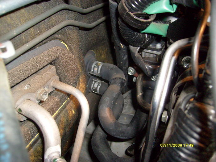

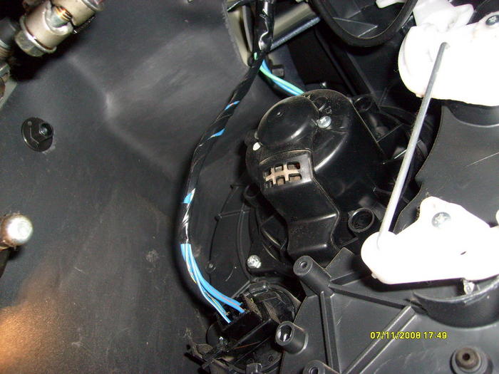

Grüßt Euch zusammen, mein Kollege hat mich gefragt ob ich Ihm ne Thermo Top C Einbauen könnte.
Hab mir die Kiste angeguggt und mich erstmal gefreut das ich nicht so verbaute Kisten habe....
Folgendes:
1. Der einzige Platz für das Heizgerät was ich gefunden habe ist in der vorderen Stoßstange rechts.
Oder hat jemand woanders das Ding verbaut?
2. Kann ich die Spritzufuhr der Heizung aus der Rücklaufleitung nehmen?
3. In welchen Schlauch muß die Heizung
oben oder unten?
4. Welches ist das Anschlußkabel für das Gebläse
5. Wo kann man beim Jimny einfach das Kabel für die Vorwahluhr durchführen?
Es geht um einen Jimny Benzin Bj 2007
Danke schon mal im vorraus
Liebe Grüße Robert

Hallo, hab bei meinem Nissan die Thermo Top auch an den Rücklauf geklemmt. Wird auch so angegeben. Weil da der Sprit vom Vergaser/ einspritzpumpe, der zuviel ist wieder in der Tank zurückgepumpt wird. Normalerweise ist der obere Schlauch der Zulauf zu Heizungskühler. Bei den Kabeln, einfach durchmessen.

Hallo, dann wird die logischerweise an den Zulauf angeschlossen.
