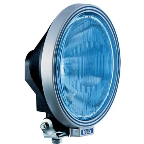

Nach dem spektakulär schwierigen Anbau von ca. 10 Scheinwerfern aus dem Hause Hella wagte ich mir heute daran ein Paar 3000er anzuschrauben Hau mich, ich bin der Frühling
Aber dann...
... wo zum Henker wird die Masse angeschlossen ????? Spannung ist klar, direkt an die H1 Glühlampe, aber wohin mit der Masse ? Ich kann kein Steckerchen finden wie sonst üblich, wo die Masse hinkommt. Obskur
Habe die Dinger nicht neu, daher ist auch kein 25 sprachiges Handbuch dabei, was mir Erleuchtung verschaffen könnte.
Also, wer hat die 3000er auch angebaut und kann sich entsinnen, wohin mit der Masse ?
Ist das Modell mit Standlicht, welches ich aber momentan nicht angeschlosse habe, kann sein, dass sich Stand- und Hauptlicht die Masse teilen ?

Da die 3000er aus metall sind kommt die masse übers gehäuse.

Sind aber aus Plastik Vertrau mir

Hast Du schon mal einen Scheinwerfer (egal ob Original- oder Zusatzscheinwerfer) gesehen, an dem für das Standlicht und für das Hauptlicht (Abblend-/Fernlicht) jeweils extra ein Masseanschluß dran war? Hau mich, ich bin der Frühling Nee, oder?
Ich nich!
Da ist ein +Anschluß für Standlicht (oder Abblendlicht), ein +Anschluß für Hauptlicht
(oder Fernlicht) und ein -Anschluß (Masse) über Kabel oder eben über Gehäuse! Vertrau mir

plastik muss nicht unbedingt schlechter sein als metall....

Ich werde morgen dann also + ans Birnchen und - an den Anschluss der am Standlicht hängt klemmen und schauen, ob ich dann erleuchtet bin ! Was mich nur wundert ist, dass die Standlichter optional sind und einfach mit einer Plastikkappe verschlossen werden können - und dann ist Schluss mit Masse-an-Standlicht klemmen. Aber ich werde es versuchen und berichten.

...da kommt aber bestimmt nur ein Massekabel aus dem Scheinwerfergehäuse raus, denn die Massekabel werden meist im Scheinwerfergehäuse zusammengefaßt. Zwei Massekabel wären ja Quatsch.

normalerweise ist ein kleiner zapfen hinten mit dran"drauf", dort wo du deine Lampe festklemmst. Dieser Zapfen ist bereits von Hella mit einen Stecker und etwas Kabel"braun" dort angeschlossen!!! Sollte dies nicht der fall sein, so müßtest du dir einen anderen Kabelschuh zurecht biegen, damit du dort wieder anschließen kannst.
Direkt am gehäuse macht wenig sinn, denn wenn du mal genau schaust, endeckst du, das das ganze in irgendetwas eingegossen ist.
Sollte ich mich irren, dann tausend mal SORRY!!!
Hab noch welche liegen, schau mir das noch mal an!!!

Jetzt weiss ich erstmal was du meinstest, natürlich zieht man nicht 2 Strippen, ich meinte aber das jeder Teil (Fernlicht/Standlicht) seinen eigenen Masse anschlusspunkt hat, logich das man dann die beiden Kabel verbindet! rotfl
