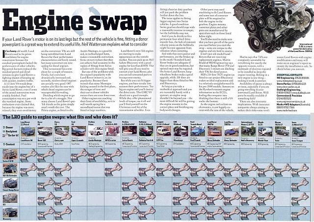

BeitragVerfasst am: 15.09.2008 17:19:13    Titel:
soll ganz gut sein:
http://www.nz4wd.co.nz/afa.asp?idWebPage=13579&idAdrenalin_Articles=197&SID=292813587

BeitragVerfasst am: 15.09.2008 18:12:28    Titel:
Werte Frau Bond,
ich wollte Dir das schon mal gegeben Hau mich, ich bin der Frühling
egal, hier ists nochmal

BeitragVerfasst am: 15.09.2008 19:13:28    Titel:
Mügg YES YES YES YES Respekt Love it
Danke = Kaffee am Mittwoch?

BeitragVerfasst am: 15.09.2008 20:22:06    Titel:
na der chevy V8 klingt doch interessant!

BeitragVerfasst am: 15.09.2008 22:20:39    Titel:
Es geht nur um Dieselmotoren, alles andere ist uninteressant.
300Tdi oder 2,8TGV scheinen die logischen Versionen zu sein.
Werde übermorgen mal interessehalber Otokar kontaktieren.
Es hat nichts mit der Plakette zu tun, nur mit Vorsorge in meinem Kopp.
Die müggesche Liste finde ich aber trotz alledem sehr interessant Ja
Mir wäre der Originalmotor oder sein direkter Verwandter auch am liebsten. Schliesslich wurde alles darauf konstruiert und im Outback kann man mit dieser Kombination gut umgehen.

BeitragVerfasst am: 15.09.2008 23:34:50    Titel:
you´re welcome ;-)
