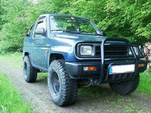

BeitragVerfasst am: 11.05.2006 20:58:41    Titel:
Das isser, um den gehts hier Winke Winke
 Dateigröße:  62.14 KB

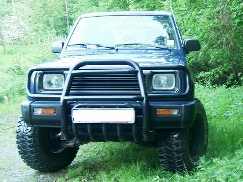

BeitragVerfasst am: 11.05.2006 20:59:36    Titel:
und noch eins, ich glaub der Aufwand lohnt sich!
Gruß Kerstin
