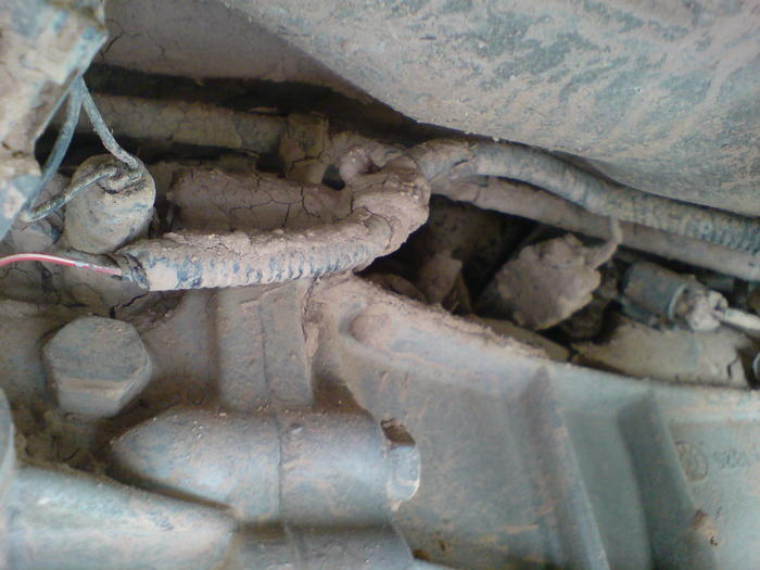

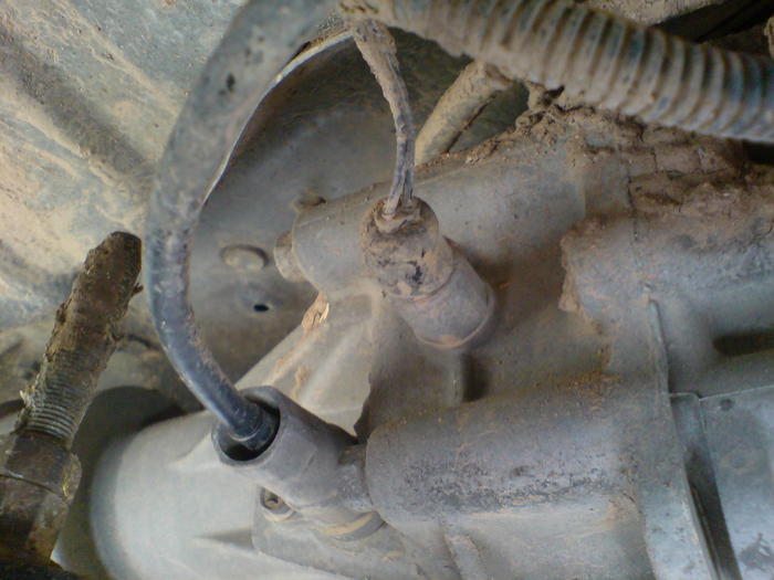

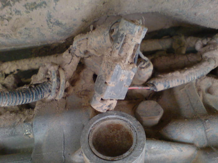

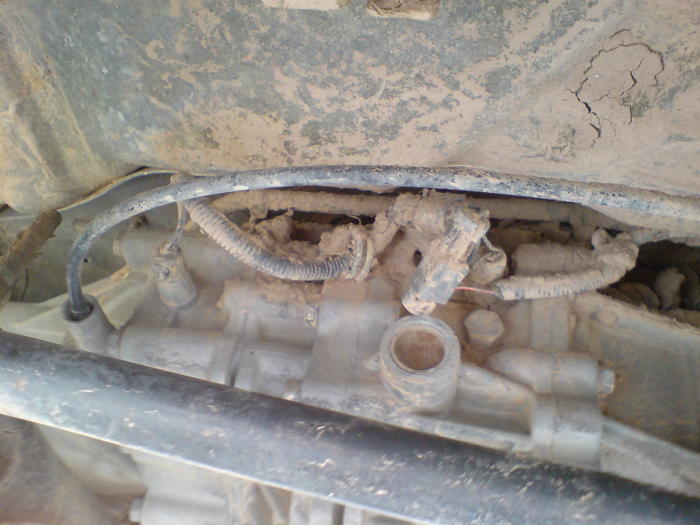

soooooo... eben unter dem getriebe gelegen...
da gibt es viele viele Kabel....
welches isses?? Sehr traurig
Gruß Erik

BeitragVerfasst am: 10.10.2008 13:54:34    Titel:
Ich würde mal auf Bild 1 tippen. Sicherung vom Rückfahrscheinwerfer geprüft?
