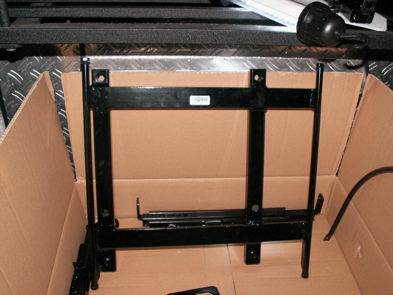

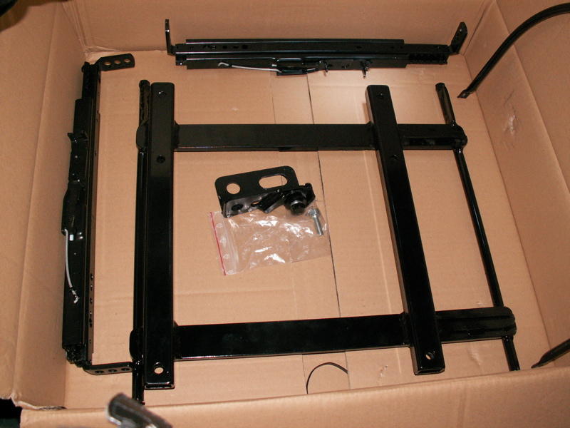

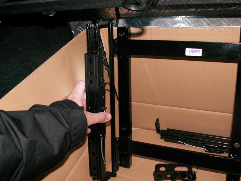

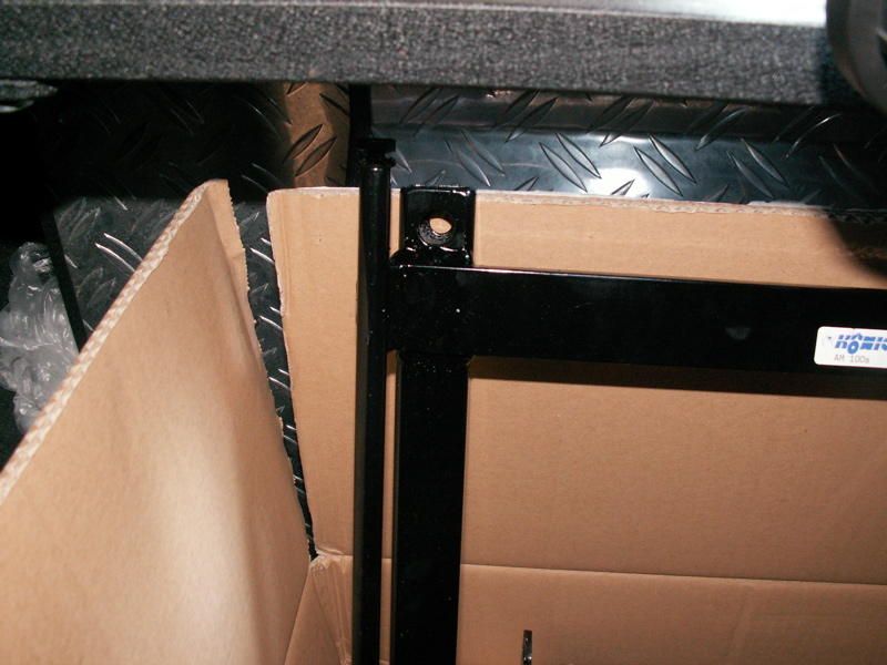

Meine Konsole sieht so aus:
für die Gurtschlossbesfestigung ist der Winkel der in der Mitte liegt dabei, der wohl zwischen Sitz und Laufschiene geschraubt wird:
