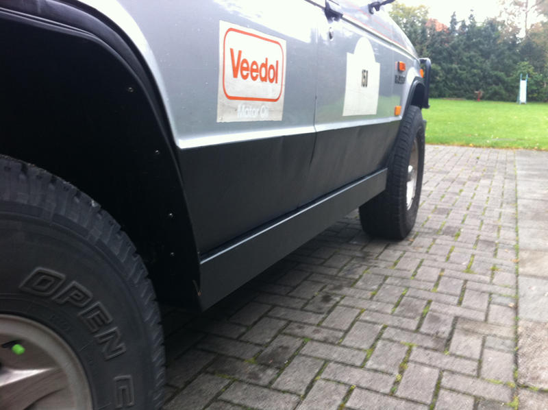

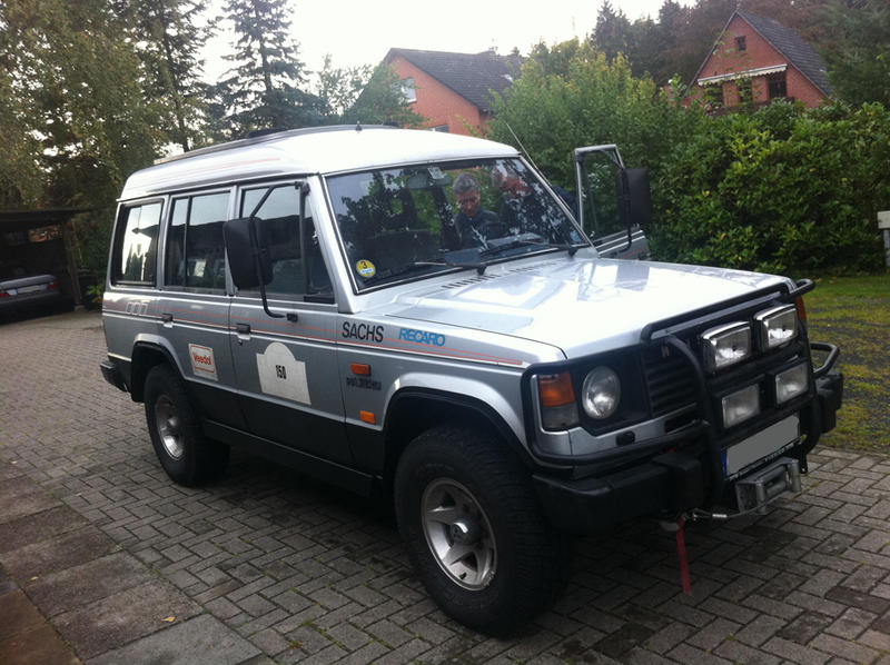

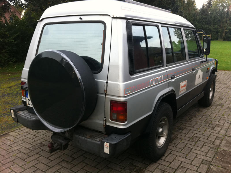

BeitragVerfasst am: 07.10.2011 12:45:01    Titel:
Hallo Zusammen,
bei uns hat sich wiedermal einiges getan (pünktlich zum TÜV Ätsch )
Radkästen geschweißt,
Vierkantrohr als Schweller eingeschweißt,
Seilwinde eingebaut,
vergammelte Reserveradfelge unter nem hübschen Cover versteckt.
