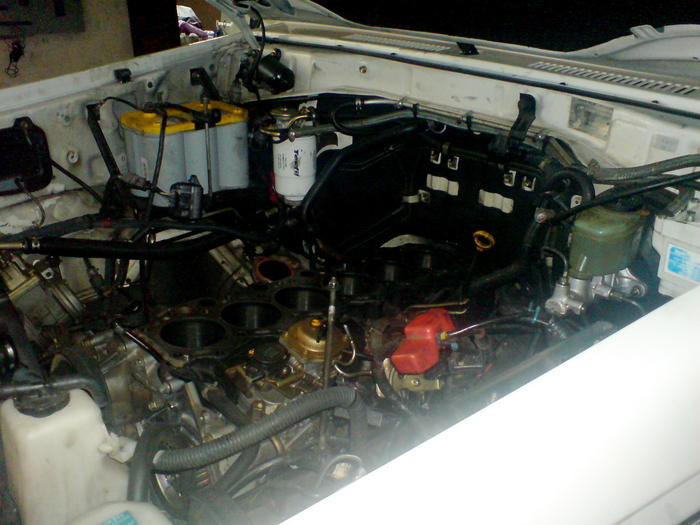

So komm' gerade aus der Werkstatt... Nee, oder?

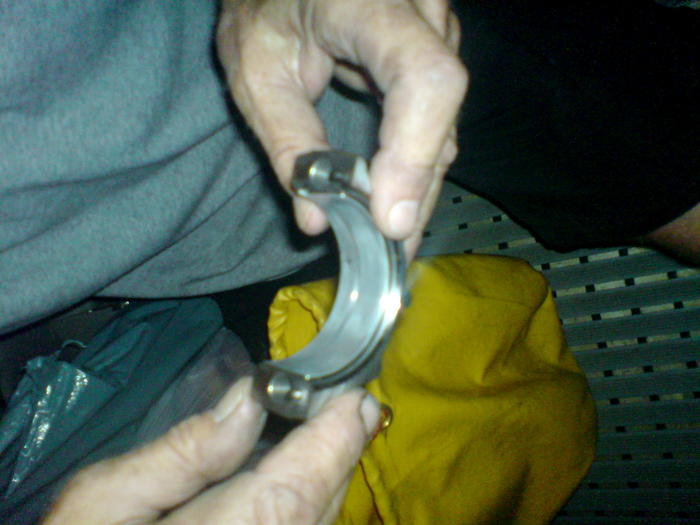

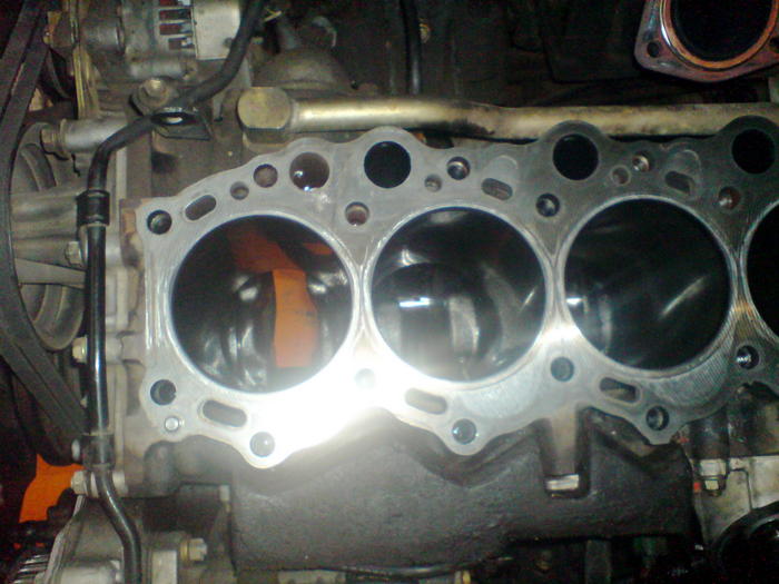

An allen Zylindern ist der oberste Kolbenring blau angelaufen. Außerdem ist die Lagerschale vom 4. Zylinder ordentlich eingelaufen. Die "HAC" wird neu eingestellt sobald der Motor wieder zusammen gebaut ist.

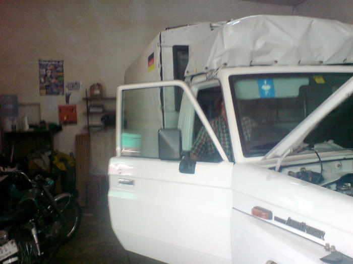

Die Bilder sind alle leider nur mit meinem angeschlagenen Handy gemacht, hoffe man kann trotzdem was erkennen...
Der Motorraum
Und die Lagerschale

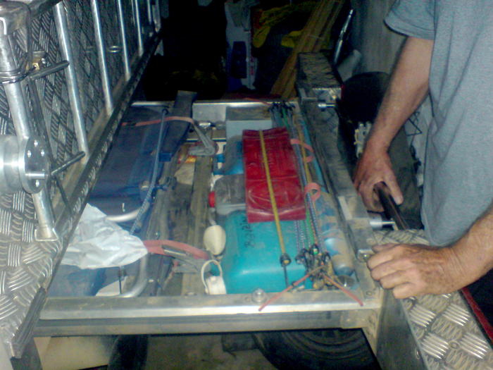

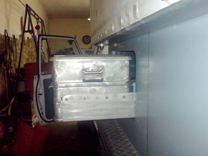

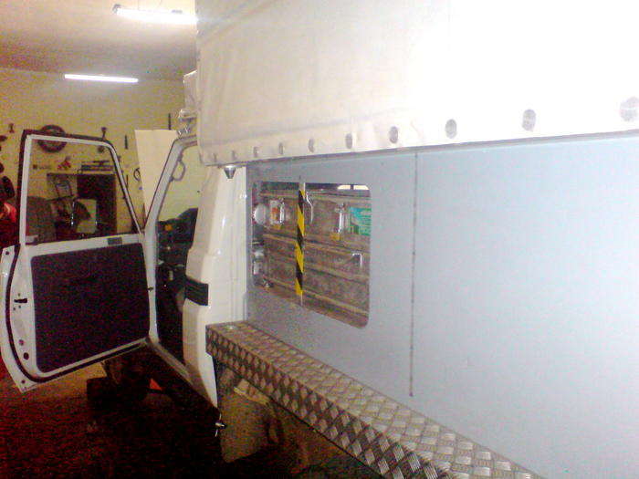

So, noch ein paar Bilder vom Aufbau der Kiste, vom feinsten das Ding... Love it
Alle Schrauben die verbaut wurden haben das gleiche Schlüsselmass und wurden zum Teil selbst hergestellt. Respekt
Der Aufbau eingefahren, wird durch grosse verschraubbare Kegel in der Plattform gesichert. Die Seitenwände sind unter der Plane aus einer durchgehenden Platte (!) Aluminium 3mm stark und so gebogen und gekantet das sie absolut vibrationsfei ist.
Das Ganze wird mit einem Getriebe und Ketten manuell angehoben

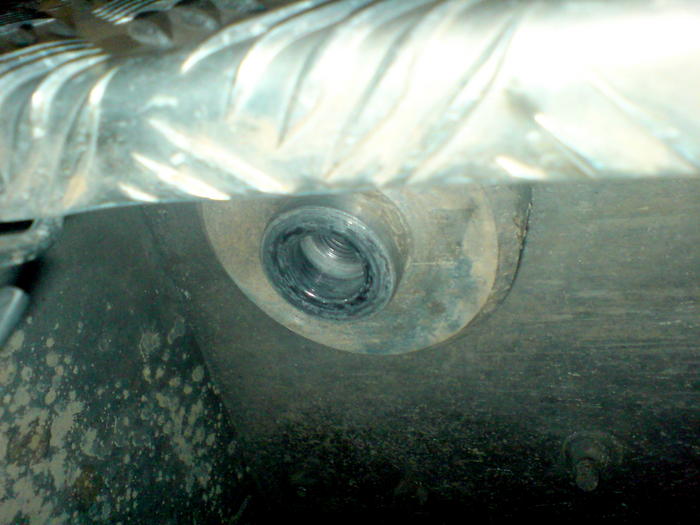

Die Aufnahme für den Kegel von unten, die Sicherungsschraube ist schon draussen
Über die ganze Länge des Aufbaus geht diese "Schublade", geführt von Industrielagern und -rollen absolut Staub- und Pistenfest

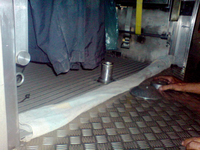

Der ausziehbare Einfüllstutzen für den 400Liter Zusatztank im Boden der Kabine
Links und rechts befinden sich Staukisten aussen, im abgesenkten Zustand absolut Diebstahlsicher
...ebenso spielendleicht rauszuziehen wie die hintere Schublade

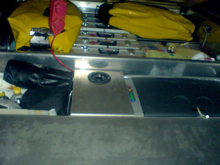

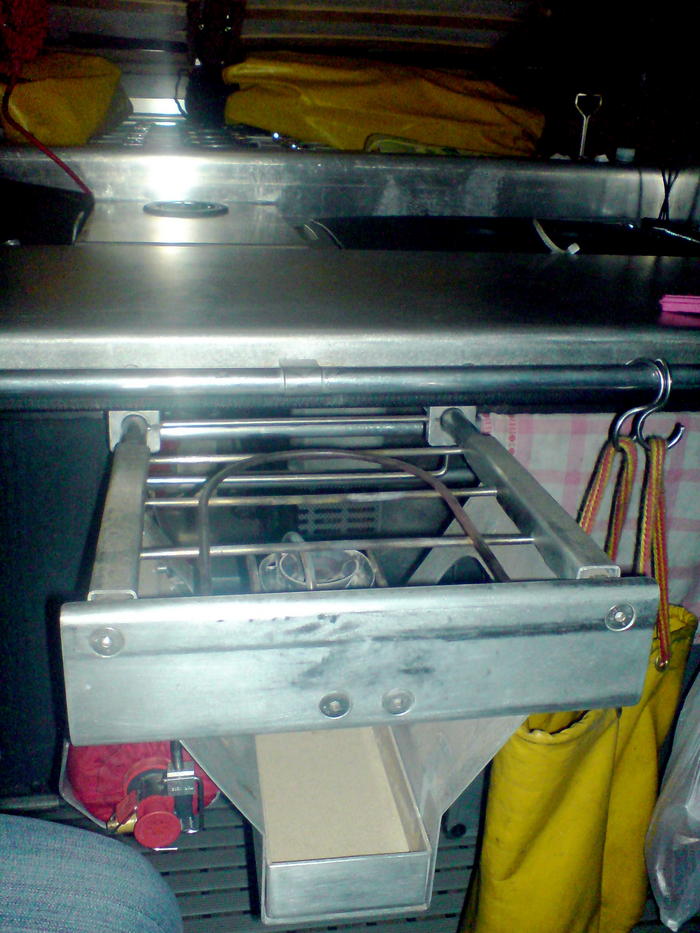

Die Kochplatte auch als Schubladenlösung, im Hintergrund die Arbeitsplatte oder auch Tisch
Tisch und dahinter links Dixie und Kleinzeug, in der Mitte Wassertank, rechts der riesen Kühlschrank. Ganz hinten die erste Hilfe Ausrüstung (Not-OP ist unterwegs möglich - alles nötige dabei!) Werkzeug, Ersatzteile und Lebensmittel

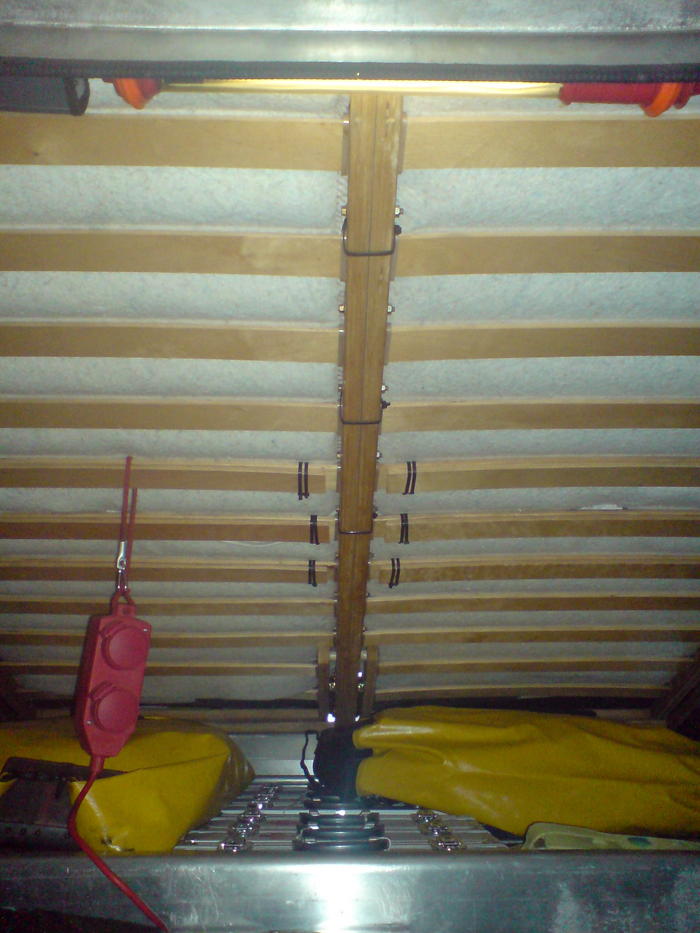

Das Federkernbett mit Lattenrost hochgefahren mit zwei riesen Gasdruckdämfern

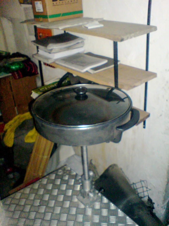

Zweite Kochmöglichkeit auf der noch gefalteten Plattform hinten. Die Aufnahme für die Pfanne ist zugleich die Aufnahme für den Schraubstock, Bohrständer und ähnliches. Die Plattform lässt sich um mehr als das doppelte vergrößern und ist auf- und hochgeklappt gleichzeitig die absolut glatte Kabinenrückwand während der Fahrt
