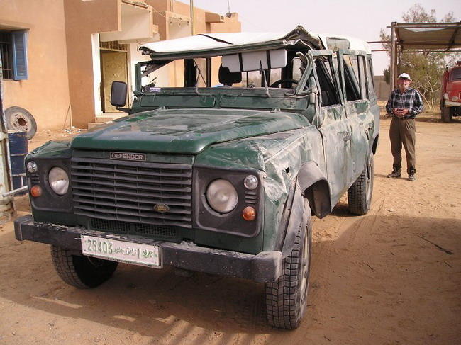

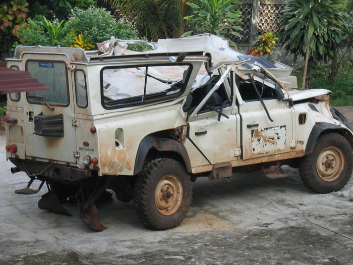

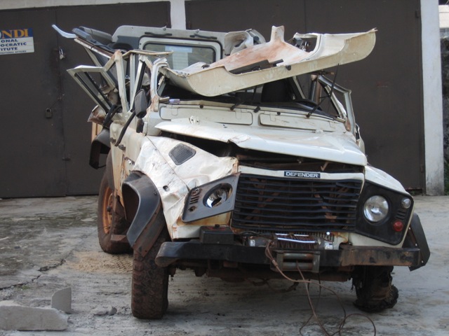

Unsicherer kann man dieses Gefährt mit sicherheit nicht machen durch eine veränderte Dachkonstruktion. Hau mich, ich bin der Frühling
Es hängt egal wie Rahmen oder nicht alles nur an "Schräuberln" und man kann froh sein wenn man von den brechenden Säulen nicht aufgespiesst wird.
Da kann der Herr Hochsieder kaum ein sicheres Auto draus bauen mit einer Hubdachkostruktion.
Wer eine realistische Chance bei einem Rollover im Fender haben will braucht einen Käfig.

Aber jeder defender mit Hubdach den ich rolle ist eine Todesfalle. Der Scheibenrahmen/ A- Säule bricht.
