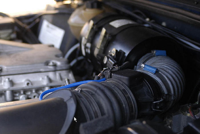

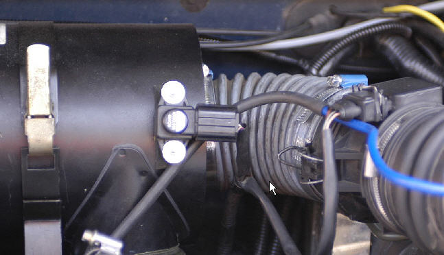

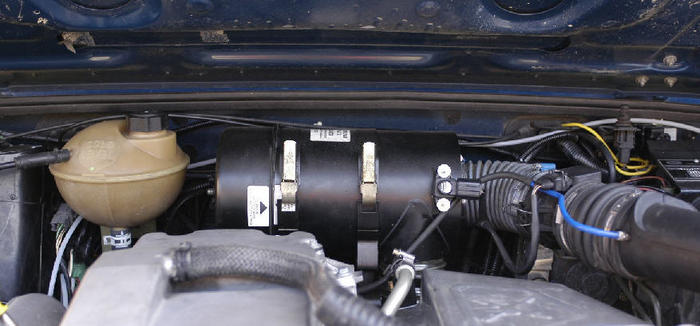

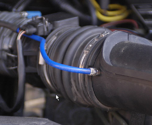

BeitragVerfasst am: 27.11.2008 16:31:38    Titel:
sieht schon mal gut aus. Sind das Komponenten vom TDI?
Was macht der Pneumatikschlauch? Unsicher
