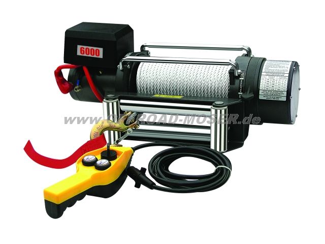

und zwar bei dieser hier...
da ist der freilauf nicht so ein hebel sondern eben dieser schieber... mein problem ist wenn ich die Winde einbauen will in meine stoßstange müsste ich um auf den freilauf zu schalten noch ein ganzen stück aus der stoßstange schneiden... das will ich nicht.
kann ich das getriebe samt kupplung nicht irgendwie verdreht anbauen? trau mich nicht so recht das ding zu zerlegen...
evtl hats ja scho mal jemand gemacht bei so einer öder einer ähnlichen winde?
danke chris

bei den warns (8000er) geht das, das muss man bei der montage in ner ARB sogar machen, sonst kommt man nicht an den hebel.
bei meiner chinawinde geht das definitiv nicht, da gab es nichtmsl schrauben um das gehäuse zu öffnen. das heisst, ich kann ohne schraubenschlüssel den freilauf nicht aktivieren rotfl Hau mich, ich bin der Frühling
also wenn das gegäuse geschraubt ist, dann machs auf und versuchs, ich denke es wird gehen, wenn nichts zum aufschrauben dran ist, dann würde ichs lieber lassen rotfl
BeitragVerfasst am: 02.12.2008 13:51:27    Titel:
So ungern ich Dir widerspreche, geschätzer Grafe - Aber:
Die Schrauben befinden sich innen neben der Trommel. Dafür muss man die beiden Stege abschrauben und die Winde auseinanderziehen. Ja
Wie is im speziellen bei seiner aussieht, weiss ich nicht. Tippe aber auf ähnlichen Mechanismus, denn der "Freilauf-Ring-Hebel" muss ja auch irgendwie drauf gekommen sein. Grins

also du meinst ich kann die beiden verbindungsstreben einfach rausschrauben, dann das komplette getriebe abnehmen mit kupplung und dann wieder auf diese 4oder 6kant welle aufstecken und die silbernen stangen wieder verschrauben und fertig? theoretisch sollte das gehen oder?
BeitragVerfasst am: 02.12.2008 15:41:51    Titel:
Anthrax hat folgendes geschrieben:
aber nochmal zurück zum thema:
Und praktisch solltest Du zwischendrin die 12 (?) kleinen schrauben lösen, die das getriebeteil an der Trommelhalterung fixieren und verdreht wieder montieren.

Ich weiß ja nicht,wo du mit dem Ring hin musst
aber ich würd die Winde so in die Stoßstange schrauben,
dass die Füße in Fahrtrichtung zeigen.
