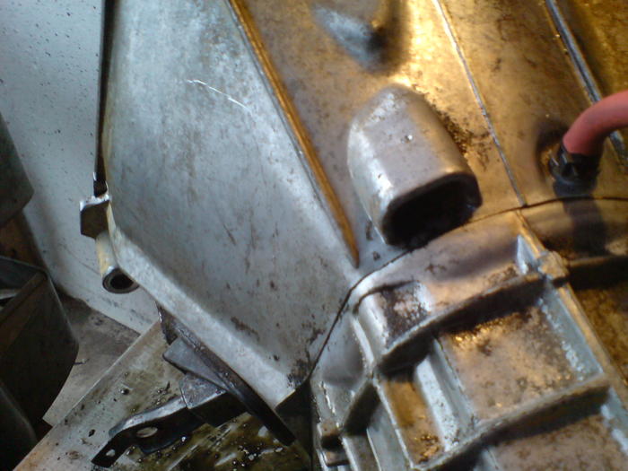

hallo, bei meinem getriebe im lada sind im gehäuse im teil wo sich die kupplung befindet recht große öffnungen kann ich die abdichten? damit kein wasser oder schlamm reingeht und einfach oben ein loch bohren wo ich ein entlüftungs schlauch rein tue? oder muß die kupplung so großzügig belüftet sein? weil mir ist schon oft aufgefallen das wenn ich im schlammwasser fahre die kupplung nimmer gscheit geht und jetzt auch schon total im arsch ist. es kommt nämlich eine stärkere kupplung rein von sachs und will nicht das die so schnell kaputt geht!

Wenns so ist wie beim Defender, dann brauchts das Loch als Sabberölablauf.
Gruß Rainer
BeitragVerfasst am: 06.01.2009 17:49:50    Titel:
...Beim G wiederum hats keinerlei offene Löcher gehabt, auch nicht beim Patrol. Die Kupplung muss nicht grozügig entlüftet werden. Da reicht ein kleines Loch mit Schlauch oben und und manuell zu öffnender Ablauf unten - Falls es mal sabbert.

unten dann einfach eine schraube zum ablassen montieren und ab und zu mal öffnen. aber wieso soll die sabbern? ist ja eigentlich alles trocken?
BeitragVerfasst am: 06.01.2009 18:04:56    Titel:
Sabbern käme durch die Simmerringe von Motor oder Getriebe. Wenns trocken ist, kannst Du "zu" machen. Lediglich ne Mini-Entlüftung oben zum Ausgleich des Druckes bedingt durch Temperaturschwankungen wäre nötig.

ok, aber wenn ich schon dabei bin kann ich auch noch eine sabber öffnung machen auf die 5 minuten kommts dann auch nimmer drauf an.

so mein getriebe hatt 2 große belüftungsöffnungen soll ich die am besten so laßen und bloß 2 schläuche draufmach und die hoch legen? oder ich mach einfach unten ein loch rein wo wasser und schlamm ablaufen kann und laß die normalen offnungen. wasser ist nicht schlimm für die kupplung oder?

Bei den Syncros sind da entweder 1 oder 2 (je nach Baujahr) dicke Entlüftungsschläuche. Die führen in den Motorraum und haben die Form eines Siphons.

so hatts der vw iltis auch.
