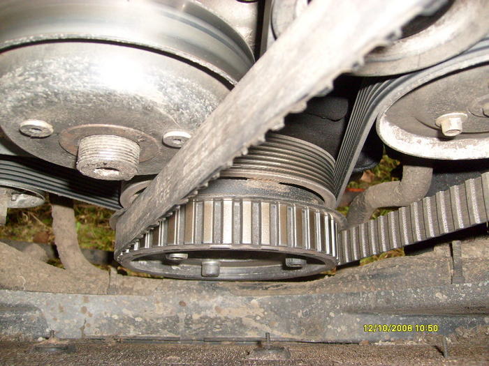

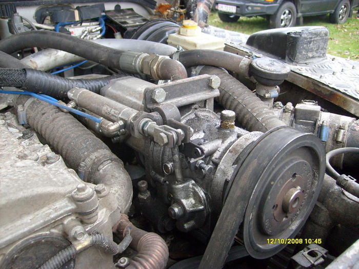

so soll es dann aussehen.
[/img]http://up.picr.de/1406469.jpg[img]
[/img]http://up.picr.de/1406459.jpg[img][/img]

Ist doch auf dem zweiten Bild deutlich zu sehn, die ist mit vier Schrauben auf der vorderen Schwungscheibe montiert.
Hier siehst Du die vier in der Schwungscheibe vorhandenen Gewindelöcher:
Die Kurbelwellenschraube wird übrigens mit einem affigen Drehmoment angezogen. Denn ausschliesslich der Stirnflächendruck muss die Kräfte übertragen.

Die Kurbelwellenschraube kennbe ich.
es bringt super viel spaß die ohne das richtige werkzeug zum gegenhalten zu lösen.
wie es auf dem bild ausschaut ist die kurbelwellenscheibe nicht sehr viel anders als die vom 200tdi.
dann kann ich wohl die schrauben durch bolzen ersetzen und die scheibe dort montieren.
scheint wohl nicht so dramatisch zu werden.
irgendwer hat mich mal mit draufschrumpfen oder sowas irritiert.
da habe ich keinen bock drauf und auch nicht die maschinen zum drehen.

BeitragVerfasst am: 26.12.2008 12:37:09    Titel:
was ist denn das auf dem oberen Bild für eine Kupplung vor der Pumpe?
nordman
Wohnort: Harmstorf
...und hat diesen Thread vor 6299 Tagen gestartet!
1. Land Rover 300tdi Automatik 110 exmod
2. US Jeep Wrangler TJ Sahara Autom.
3. BMW 1150 GS
BeitragVerfasst am: 26.12.2008 12:42:15    Titel:
Das ist eine mechanische Kupplung mit 22mm Welle für Hydraulikpumpen.
Die habe ich auch.
Muss nur über einen Stangenzug oder Pneumatisch eingekuppelt werden.
