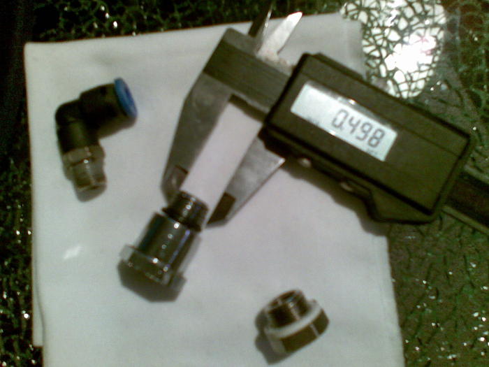

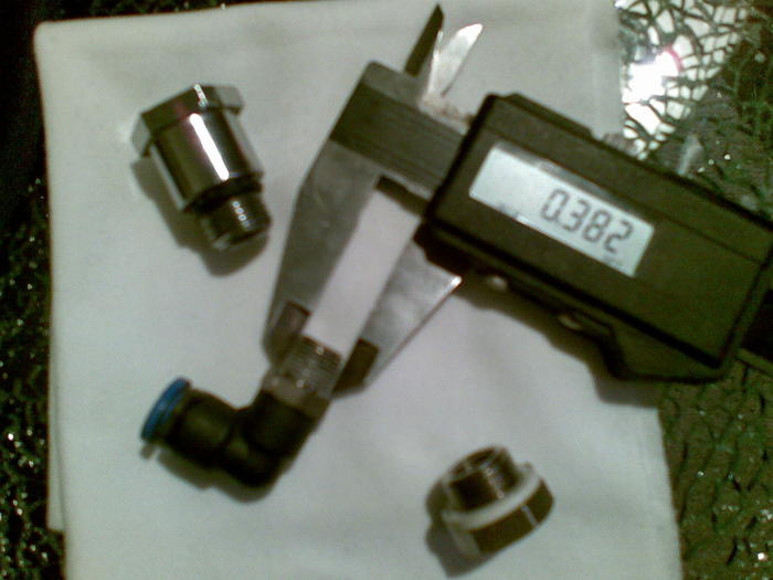

BeitragVerfasst am: 03.01.2009 19:33:44    Titel:
Hier gehts zum Muggebatsche
BeitragVerfasst am: 03.01.2009 19:40:18    Titel:
Das untere ist einfach 1/8" Standard G / BSP Gewinde mit IQS Anschluss, das obere sollte 1/4" sein. Beachte: die Angaben haben keinen Bezug zum wirklichen Gewindedurchmesser. Das wird auf http://www.gewinde-normen.de auch gut beschrieben. Winke Winke

BeitragVerfasst am: 03.01.2009 20:01:37    Titel:
Nee, oder?
auweia, mir schwant übles was meine Bestellung bei rsonline angeht.....
BeitragVerfasst am: 03.01.2009 20:06:01    Titel:
Sag doch mal, was Du eigentlich brauchst bzw. was Dir vorschwebt. Winke Winke
