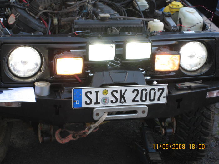

Hatte auf der letzten SK Bi-Xenon in den Hauptscheinwerfern und ein Paar der
Zusatzscheinwerfer mit Xenon Leutmitteln nachgerüstet.
Erschütterungen sind, wie der blaue Ratz schon schrieb, kein Thema.
Die Steuergeräte sollen wohl recht dicht sein, kann ich aber mangels eigener Tauchfahrten nicht bestätigen.
Zum Serienlicht des Suzis ist das Xenon-Licht ein echter Quantensprung Ja
