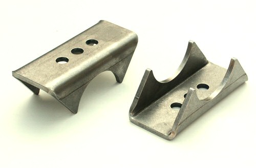

Brauch ich für Spring Perches (wie heisst sowas auf deutsch?? Wut Bild unten).
Und da will der Tüv Heini unbedingt Feinkornbaustahl sehen, 5mm stark.
Keine Ahnung, aber ich glaub' mit dem 6mm ST37, das ich hier hab, werd ich's schwer haben bei dem lieben Mann vom Tüv.

skitty hat folgendes geschrieben:
als Suchbegriff bei Google lande ich da Punktgenau bei Blattfederaufnahmen mit Loch für den Herzbolzen!
Kannst du doch schon fix und fertig kaufen!
Bei meinem Sankey sind die aus was-weiß-ich-für-Stahl, allerdings fest mit der Achse verschweißt (sehen aber auch anders aus), egal, 5mm wirst auch du nicht so ohne weitere Anstrengung in die gewünschte Form bekommen.
Wie dem auch sei, wenn dein TüV Mensch das Material verlangt, wirst du bei ihm um einen Urspungsnachweis nicht herum kommen...
Geht mich zwar nix an aber was genau beabsichtigst denn eigentlich? Unsicher
Tschüß

BeitragVerfasst am: 26.12.2008 03:28:55    Titel:
Spoa an meinem Suzuki.
Würd' halt aus U-Profil oder Vierkant was schnitzen.
Sowas fertig kaufen weiss nicht so recht, da weiss ich halt noch weniger, was für ein Material das ist. Bei Rocky Road kosten vier 5" Pads halt auch $90, dazu noch Versand nach D $130 macht halt schon mal 150 Euro. Auch wenn ich das Ganze über Bekannte schicken lasse, komm' ich noch auf über 100 Euro, und dafür mach' ich sowas dann doch lieber selbst.
