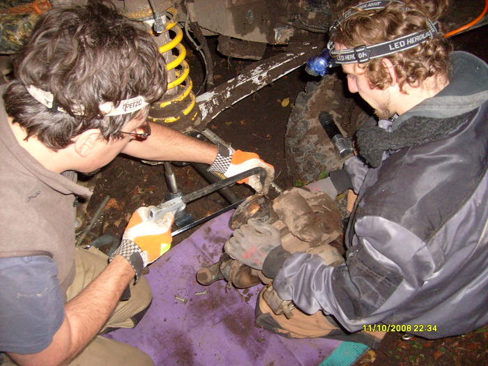

o.k. dann hab ichs verstanden. Dann hätten wir ja die Welle in Polen gar nicht absägen müssen sondern einfach nur rauskloppen... Hau mich, ich bin der Frühling
BeitragVerfasst am: 01.12.2008 23:19:46    Titel:
Obskur Obskur Obskur Obskur
Am Suzuki? Unsicher
Also wenn man den Homokineten einzeln kaufen kann, wieso sollte dann die welle fest sein? Unsicher
...und hat diesen Thread vor 6320 Tagen gestartet!
BeitragVerfasst am: 01.12.2008 23:23:42    Titel:
nein am Defender... ich wusste nicht wie die Welle raus geht und krumm war sie ohnehin.
BeitragVerfasst am: 01.12.2008 23:27:09    Titel:
Dann gehe ich recht in der Annahme, dass ihr sie abgesägt habt,um sie einfacher rauszubekommen? Weil der Homokinet ja dann dennoch hin gewesen wäre in Euern augen - Mit dem abgesägten Stummel drin. Unsicher
BeitragVerfasst am: 01.12.2008 23:27:58    Titel:
da hab ich wohl die Dilettantenklatsche verdient... Grins
BeitragVerfasst am: 01.12.2008 23:29:11    Titel:
Nein, dass kann jedem mal passieren. Keine Sorge. Winke Winke
Danach war dann Heckantrieb angesagt, oder? War die welle defekt?
BeitragVerfasst am: 01.12.2008 23:30:16    Titel:
Mal ne Sekundärfrage: Wie lange hast Du mit der Säge gebraucht, um die Welle durchzukriegen? Obskur

die Welle war krumm. Wir wollten aber auch keinen Antrieb mehr vorne haben, da von den 7 abgescherten 12.9er Schrauben nur 3 wieder drin waren und die in 8.8.
