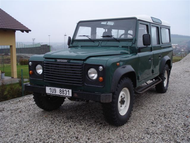

wüsste eine 110er für 11tsd € in Pilsen hier bei mir um die ecke Vertrau mir Vertrau mir
ich such ma den link Supi Winke Winke
BeitragVerfasst am: 05.01.2009 20:41:59    Titel:
http://suchen.mobile.de/fahrzeuge/showDetails.html?id=93907342&__lp=1&scopeId=C&sortOption.sortBy=price.consumerGros... [Link automatisch gekürzt]

schöner landy, aber etwas weit weg :(
