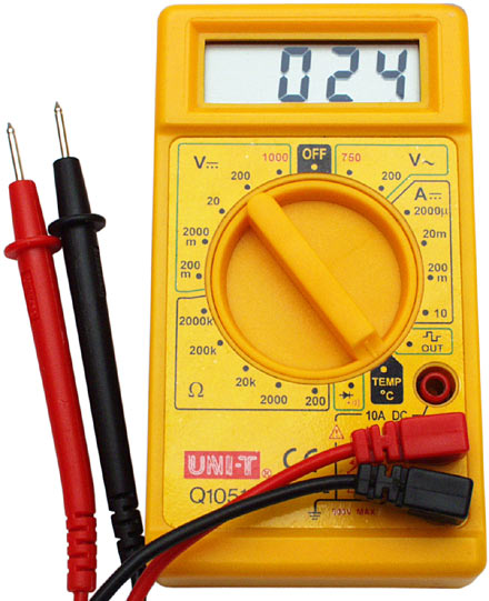

was mus ich da einstellen , ist so ein einfaches
Dankeeeeee
BeitragVerfasst am: 05.01.2009 19:41:37    Titel:
Stell auf Diodentest unten, links neben Temp. Dann sollte es piepen, wenn Kabel OK: ansonsten Bereich OHM -> Muss Null sein.
skitty
Das geht doch besser ...
BeitragVerfasst am: 05.01.2009 19:53:11    Titel:
annähernd Null! Der Oberlehrer spricht, also zuhören!
BeitragVerfasst am: 05.01.2009 20:00:22    Titel:
skitty hat folgendes geschrieben:
Schau Dir mal die Messbereich von dem Ding an - Da muss es schon ein dünnes Kabel oder größere Länge sein, dass man da mit der 0.1 Ohm Abstufung was erkennen kann rotfl
Aber ja - Natürlich annähernd Null bis einige Ohm, je nach Kabellänge und Durchmesser. Ists Kabel hin, sollte der Wert gegen unendlich gehen.
skitty
BeitragVerfasst am: 05.01.2009 20:28:14    Titel:
Nimms mir nicht böse. Ich wollte nur mal den Schlaumeier-Smiley ( Der Oberlehrer spricht, also zuhören! ) verwenden Hau mich, ich bin der Frühling
Wenn allerdings das Kabel kaputt ist bzw. kein Kontakt besteht, zeigt unser Messgerät eine Eins ganz links an, und nicht "unendlich" = 999.9
BeitragVerfasst am: 05.01.2009 20:30:49    Titel:
Die Eins steht doch für unendlich, alles andere wäre ja ein Messwert Supi
skitty
BeitragVerfasst am: 05.01.2009 20:39:51    Titel:
aber 'ne Eins ist doch auch ein Messwert? Darf ich als alter Greis auch noch ein Tönchen mitreden?
Das hier führt zu nix... Grins
Matthias
Verdienter Held der Arbeit
Wohnort: Bruckmühl
2. Ovlov
3. Dnepr MT11
4. Honda Transalp
5. ½ Y60
6. ¼ DiscoIV8
BeitragVerfasst am: 05.01.2009 20:47:31    Titel:
Die Eins ist aber links und somit keine gültige Anzeige, da die Ziffern immer von rechts losgehen. Vertrau mir
