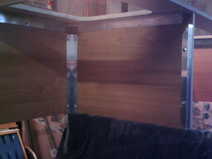

Innen hat sich in den letzten Wochen und Monaten eine Menge getan.
Die Wände sind inzwischen wohnlich mit Teppich verkleidet, der Boden ist für
unseren Hund mit Kork belegt und der Möbelbau ist fast beendet.
Da mir das Holz des alten Aufbaus sehr gut gefällt, bin ich bei diesem Material geblieben.
Sehr hell und freundlich das Ganze. Die Art des Möbelbaus hat mir aber gar nicht gefallen!
Bekannterweise bin ich ja ein Anhänger der Flightcase-Bauweise. Da mir aber die Alukanten
im Zusammenhang mit dem recht wohnlichen Holz nicht gefallen, hab ich mir die versteckte
Case-Bauweise überlegt: die stabilisierenden Kanten kommen nach innen in den nicht
sichtbaren Bereich!
Wo nötig und sinnvoll habe ich nicht nur genietet, sondern auch mit Sikaflex verklebt.
Da die alten Möbelplatten leichtes, aber auch weiches Pappelsperrholz sind, habe ich auf
Niete mit großem Kopf zurückgegriffen, damit sie sich nicht ins Holz hineinziehen.

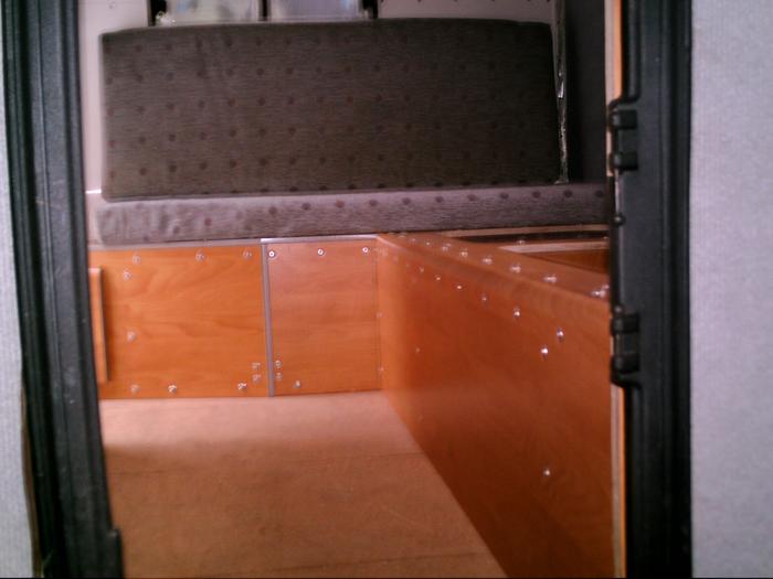

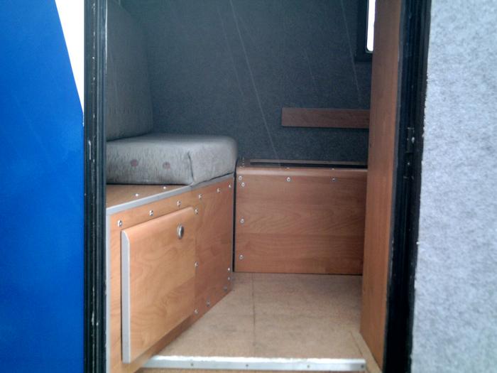

In der schön geheizten Werkstatt ist dann dies hier entstanden:

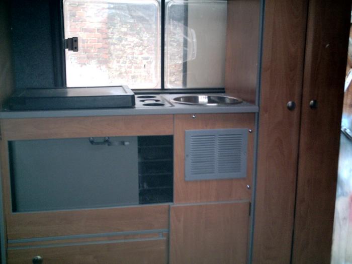

Und dann noch der Küchenblock mit Schrank:
Damit ist der Möbelbau zu 9o% abgeschlossen. Was noch fehlt sind Teile der Polster, einige
Klappen und die Installation von Strom und Wasser.
Wie immer bei mir sind viele Möbelteile für den Alltag demontierbar. Nur der Küchenblock
ist als Technikzentrale fest montiert, der Rest der Möbel ist solide mit Maschinenschrauben verschraubt.
Mir ist klar, daß die Nietenoptik nicht jedem gefallen wird, aber mir gefällt es sehr gut, zumal
ich die wohnliche Optik mit der Stabilität der Flightcase-Bauweise kombinieren konnte.
Und leicht ist das Ganze obendrein! Die gesamten Einbauten liegen weit unter 100Kg Gewicht! Als Beispiel: die Sitztruhen wiegen gerade 12 bzw. 13 Kg.

wenn das,wie bei dir,sauber verarbeitet ist sieht das mit den nieten doch super aus.
bei anderen sind an der stelle schraubenköpfe zu sehen.da find ich niete eleganter..... Ja

Auch wenn mir die Nietenköpfe weniger gefallen aber ich wüßte nicht wie man das anders lösen sollte ohne schwer zu werden.
