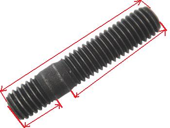

Hallo Bräuchte mal die eingezeichneten Maße
gibts die Stehbolzen auch in 10.9 oder 12.9 ??
wo gibts die zu kaufen?
Vielen Dank

neeee hat jemand ne quelle beim Schraubenhändler des Vetrauens ??
das zu bräucht ich ja die Maße

BeitragVerfasst am: 13.01.2009 11:21:03    Titel:
Der LR Bolzen hat kein DIN Mass!
Selbst in DIN Abmessungen sind die Teile in 10.9 nahezu nicht zu bekommen!
12.9 sind zu hart und brechen!
Wir haben 1000 Stück machen lassen, 10.9 speziell getempert und im passenden Mass.

ich weis Qualität kostet und es muss nicht umsonst sein aber selbst beim Matzker kosten die auch nur 1,00/ Stück
@ Peter sei ehrlich für 25€ wäre es auch zu machen , und die Muttern und Scheiben sind ct Beträge .
@all ich wollte ja auch die Maße haben oder muss ich echt einen Ausbauen??

habe welche bekommen Festigkeit 10.9 Identisch mit den LR Bolzen
Kosten 0,70ct/Stück Auspuffmutter 0,10ct /Stück u Scheiben hatte ich noch .
wenn einer auch welche braucht

Ahja quasi LR-Bolzen. Nur dumm dass die in der A-Länge nicht DIN-Konform sind
Die LR-Bolzen sind nicht DIN-genormt Winke Winke So greift der Bolzen nicht in alle gewindegänge im Kopf.
Bestell gleich noch nen paar Helicoils mit. Winke Winke
will damit sagen der selbstversuch mit DIN-Bolzen hat mir ne Menge Arbeit beschert Winke Winke
Tach
hab auch gemerkt das die Bolzen nicht DIN sind , als Ingenieur kann ich sogar mit einem Messschieber umgehen , und sogar die tiefe des Gewindes im Zylkopf messen,
dann kann ich die Dicke des Krümmers messen und addiere die Dicke der Dichtung hinzu.
und weil das einschrauben einfacher geht ham meine Bolzen sogar ne Schlüsselweite Ja Ja
Und es gibt DIN Bolzen ja auch länger Ja Ja
es wäre nur schön gewesen nicht erst den Scheiß auseinander bauen zu müssen Wut

Vie Spass mit den Tigges Bolzen, die sind untauglich. Hatte welche da als Muster, sind zu hart und machen auf Dauer das heiss/kalt/heiss Spiel nicht mit. Gewindelängen passen auch ned und 0,10.- Auspuffmuttern ;-)
Kauf schon mal Helicoil mit Werkzeug obwohl ich da ja lieber ENSAT Buchsen nehmen würde.
Aber über dieses Thema gibt soo viele Meinungen....
Und es ist sowieso klar das ich 1000 Bolzen in China machen lasse für 0,03.- das Stück und nur aus Jux, Dollerei und Profitgier 43.- für 10 Stück verlange!
