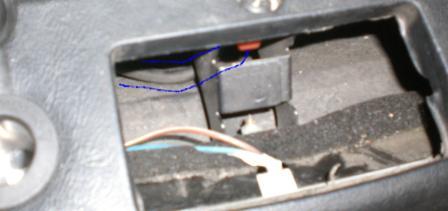

BeitragVerfasst am: 04.01.2009 23:12:10    Titel:
hatte damals Bilder gemacht. (TD5)
Da kommt kein Schlauch mit.:
Schlauch unterm Ascher blau gekennzeichnt
