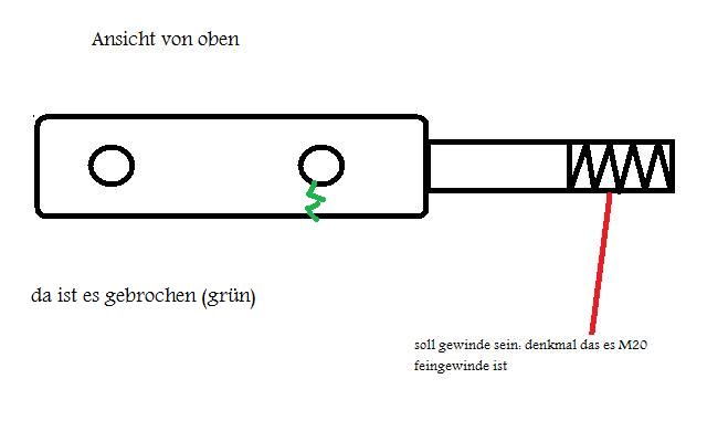

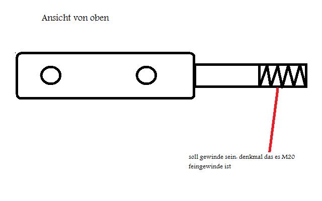

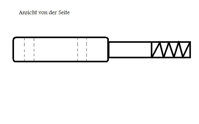

Bin Heut mit dem linken vorderrad gegen einen großen Stein gerutscht. Dabei hab ich mir dieses Teil verbogen! (Ist nur eine Zeichnung)
Ich glaube diese Teil hält die Querlenker auf position. Das Teil ist ca. 25cm lang und 3cm breit.Die Bohrungen sind so um die 12 mm.
Hat jemand Ahnung wie dieses Teil heißt und wo man es her bekommt? Preis?
Danke
Mfg Tom

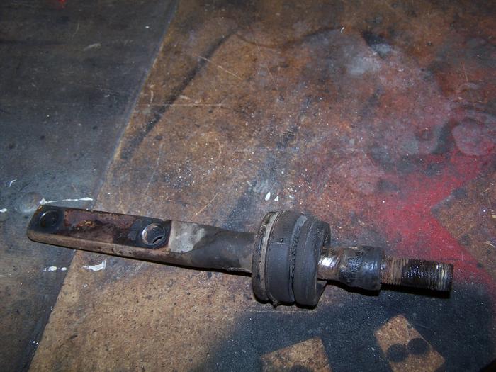

Das müßte die Zugstrebe sein.
Sie stützt den unteren Querlenker nach hinten ab.

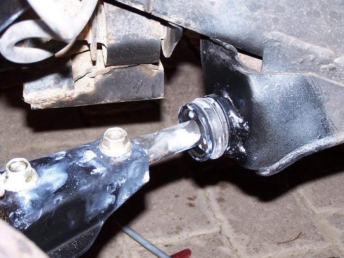

Hier ein Bild davon:
Hier ist die Strebe eingebaut:
Wen die verbogen ist kann aber noch mehr defekt sein.
Ich würde mir die ganze Radaufhängung mal genau ansehen.
Das Teil bekommst du nur bei Nissan. Kostet etwa 50-60 €.
Man sollte auf jeden Fall die Gummis mit wechsel und das auf jeder Seite.
Ganz Wichtig ist die Spur und den Sturz zu kontrollieren!

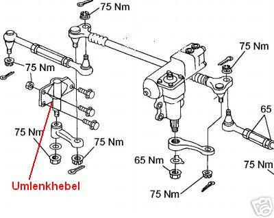

Dann kontrolliere auf jeden Fall auch den Umlenkhebel auf der Beifahrerseite.
Nicht das der auch einen mitbekommen hat!

Umlenkhebel ? wie erkenn ich das, das er einen mitbekommen hat?

Am Hebel etwas hin und her Bewegen und darauf achten ob er Spiel in der Lagerung hat.
Eventuell mit einem Montierhebel etwas knippen.
hier noch das Bild dazu:

danke muß ich mal schauen am wochenende. kann man mit so en defekt noch fahren? hab die zugstrebe so gut es geht gerichtet und geschweißt.

Da wäre ich sehr vorsichtig!
Das Teil bekommt auch im normalen Straßenbetrieb ordentlich was auf den
Schädel! Und die Gummilagerung ist ebenfalls eine bekannte Schwachstelle,
die gehört bei so 'ner Aktion unbedingt neu. Zum Nissan-Händler mußt Du also
sowieso! Und ob der wirklich nur 50 oder 60 Öre für die Zugstrebe haben will,
wäre ja mal eine Frage wert. Kann ich mir eigentlich nicht vorstellen... Heiligenschein
Obwohl, sie ham ja angeblich die Preise gesenkt... Grins
Mutig, Mutig!
Was hast du daran geschweisst? Ist sie durchgebrochen?
Wenn die Spur nicht stimmt, fährst du dir die Reifen falsch ab.
Wie Steppenwolf schon gesagt hat. Ganz Vorsichtig sein!
Die Belastung ist nicht zu unterschätzen.

Ich habe 2004 auch ca. 50 Dinger dafür bezahlt.
Rumschweißen würde ich an der Zugstrebe auf keinen Fall, die ist nämlich (soweit ich weiß) aus Stabilitätsgründen geschmiedet. Vertrau mir Beim Schweißen ändert sich das Materialgefüge und somit auch die Festigkeit des Teils.
Das kann dann auch ganz schnell mal ins Auge gehen.
Über's Nachbauen brauchst Du demzurfolge garnicht erst nachdenken.
Besser is orischinoal koofen. Ja

Danke, also nachbauen kann ich mir sparen. Also werd ich das Teil gegen ein orginales austauschen. Gebrochen ist es da ca.(sieh Bild).
Hab meinen Mechaniker gerade bescheid gegeben das er es bei Nissan bestellen soll.
Hab halt das Problem das ich mit meinem Auto auf Arbeit muß (hab nur das eine). Werd halt vorsichtig fahren und nicht spielen gehen. Sehr traurig
