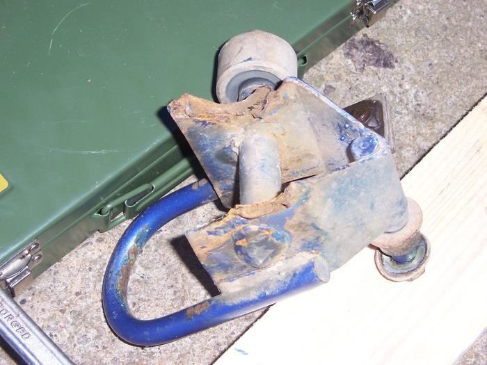

Hatte heute bei mir was schrecklich feststellen müssen.
Als ich vor mein Wagen stand stellte ich fest das es die Abschleppöse vom Rahmen gerissen hat.

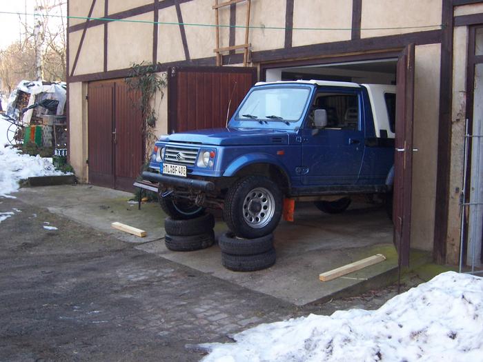

Also erstmal los und Auto auf angenehme Arbeitsöhe bringen

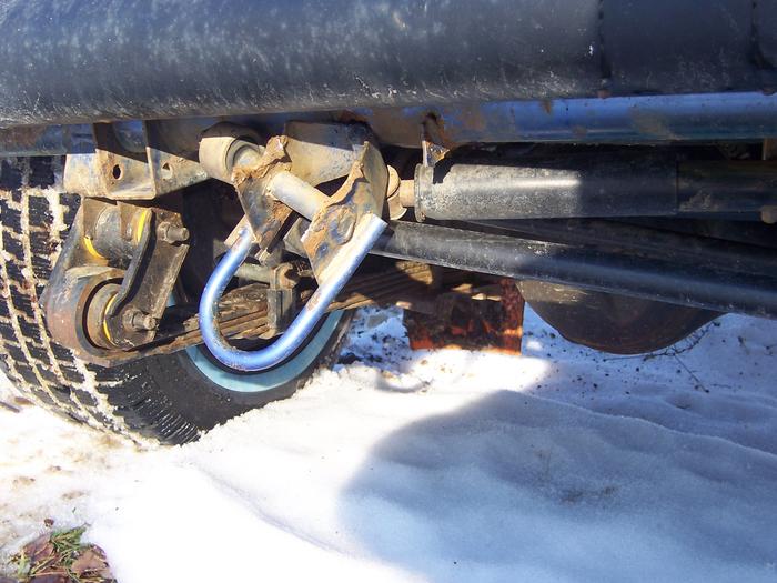

Also Lenkungsdämpfer und Stabi ausgebaut. und das Scheiss Unheil gesehen
Hmmm. Lenkungsdämpfer ist auch nur noch mit sehr großen Kraftaufwand zu bewegen also wird der Wohl bei den starken Temperaturen abgefroren sein und dadurch Kapput gegensein.
Nur das er die Kraft aufbringen kann um die Öse aus dem Rahmen zu reissen ist schon bissl merkwürdig. Aber die Rostmade wird da sicher auch Ihre Finger mit im Spiel gehabt haben.
Ist echt zum kotzen, auch die Verarbeitung der Schweißnähte. Miserabel

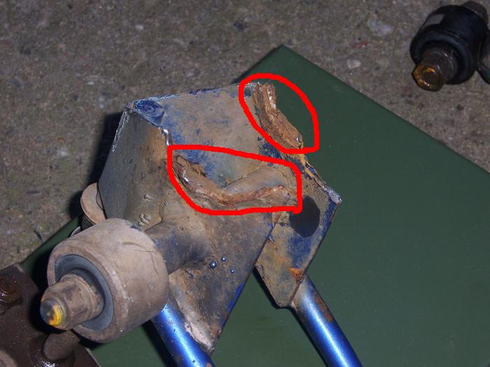

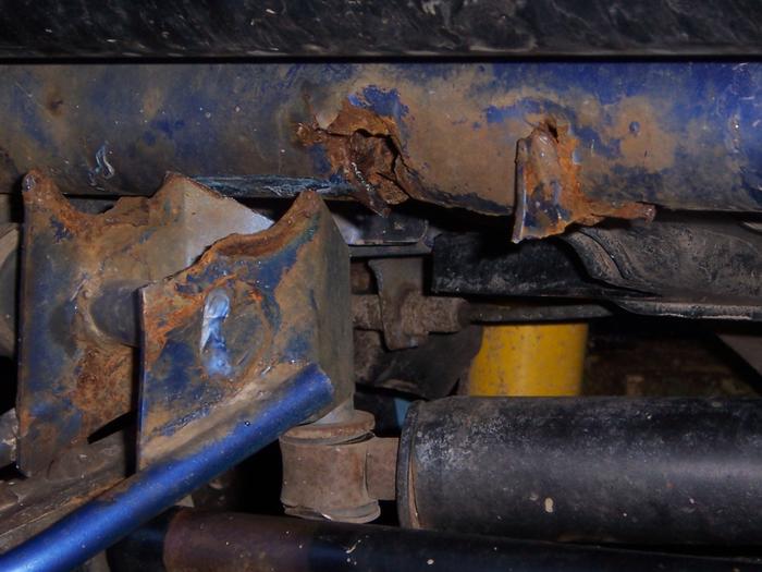

wie es aussieht ist das Rahmenquerrohr wo Haken und Dämpfer dran sind völlig verfault (3. Bild). Schneid das gammelige raus, neues rein und dazu ein innen passendes komplett rein setzen

Ja ich glaube ein neues Rohr reinsetzen wird das Beste sein.

Das ist leider Gang und Gäbe bei den Santana-Samurai. Eine örtliche Hausverwaltungs- und Winterdienstfirma hat vor einigen Jahren die letzten Samurai Longbody-Pickups mit Dieselmotor gekauft und benutzte sie mit Schneepflug zur Schneeräumnung und Streuung, als Grasschnitt-Transporter für enge Wege etc..
Leider ist bereits der Großteil der Wagen wieder ausrangiert worden weil der Rost so schlimm gewütet hat. Nach einigen wenigen Jahren durchgerostete Rahmen, löchrige Fußräume, durchgerostete Pritschen und so manch andere Scheußlichkeit hat dazu begetragen, die Fahrzeuge schnell wieder zu verkaufen. Offenbar ist die Qualität der Santana-Samurai unterirdisch. traurig Bei den Jimny Cabrio und PickUp-Versionen siehts auch nicht anders aus.
Wenn der Renkungsdämpfer abgerostet ist, schau dir den Rest deines Rahmens gut an, denn das ist als absolutes Alarmzeichen zu bewerten! Würd mich nicht wundern, wenn der übrige Rahmen mindestens gleich rostig ist.

Naja sonst sieht der Rahmen ganz gut aus. Smile
Aber welche Kraft benötigt wird um das wegzureißen ist schon beachtlich.
Werde dieses Jahr. mal richtig auf Rostsuche gehen und gut, seht gut Konservieren müssen. damit ich noch lange freude an dem Fahrzeug habe.

Nach deinen Bildern scheint es nicht viel Kraft gebraucht haben. Man sieht ja auch nicht jeden Tag an diese Stelle.
Ist relativ leicht zu reparieren das Querrohr und lass dich nicht verrückt machen. Schau dir den Rahmen insgesammt gründlich an und mach was nötig ist.

Am We werde ich das mal reparieren. und mal schauen wie das Rohr an sich aussieht. Wenn es nicht mehr so toll ist. werde ich es erstmal flicken das es wieder geht und dieses Jahr wenns wieder wärmer ist komplett rauschneiden und ein Vierkant einschweien wo ich dann schön meine neue Stoßstange mit Winde festmachen kann

da wars gar nicht durchgeschweisst...

Der Rahmen ist unproblematisch, ist die Karosse. Das das Ding abreisst liegt an der Bauweise, nicht am Rost.
...und hat diesen Thread vor 6295 Tagen gestartet!
BeitragVerfasst am: 23.01.2009 10:54:42    Titel:
neu eingeschweisst und danach abgeflext. In dem Winkel ziehen muss reissen zur Folge haben.
