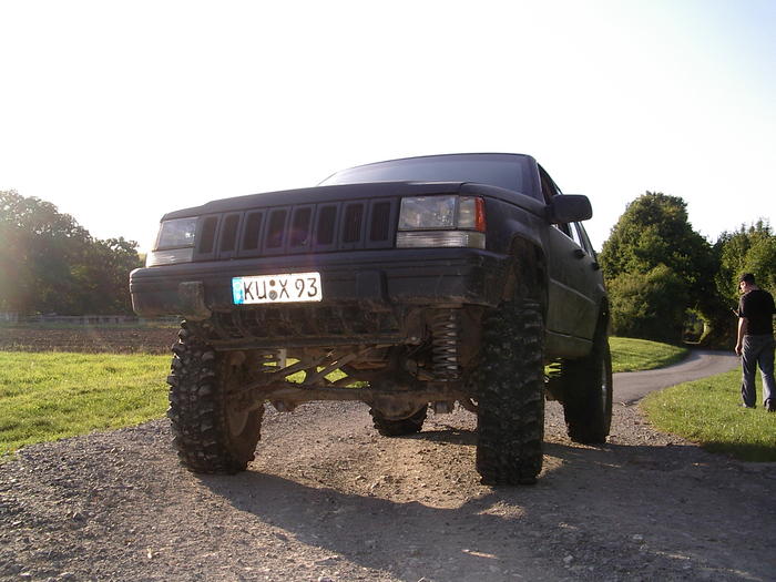

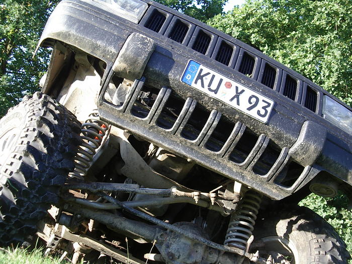

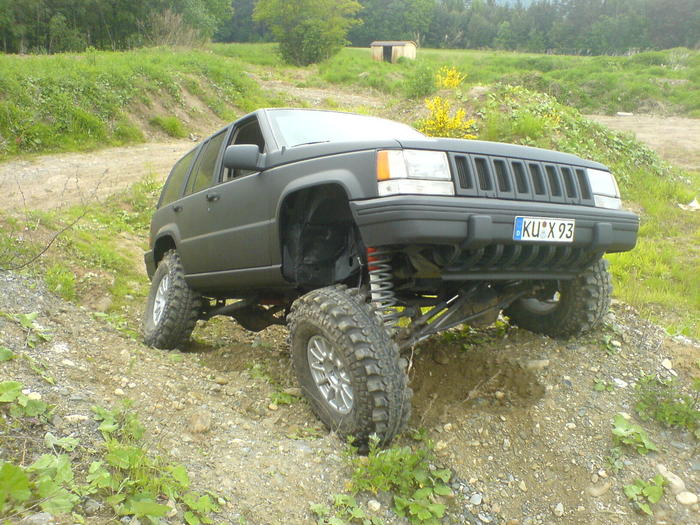

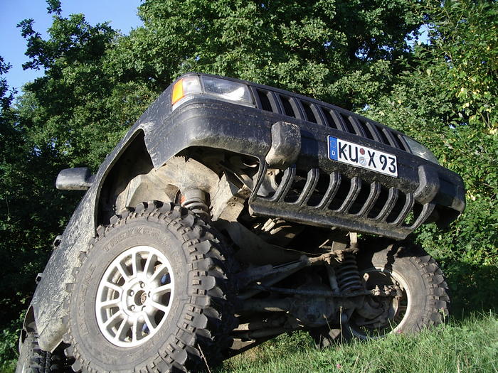

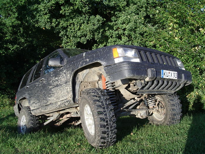

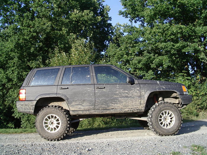

Hi an alle!
Wie einige von euch wahrscheinlich bereits gesehen haben, bin ich leider dazu gezwungen, meinen wie ich finde ziemlich coolen Grand Cherokee zu verkaufen. Jetzt wollte ich auf diesem Weg versuchen, eine kleine Diskussion zu starten, um zu erfahren was ihr so davon haltet bzw. um einen Käufer zu finden!
Hier ein paar Daten:
Jeep ZJ 5,2 V8, Bj. 93, euro 2, TÜV/AU 2/2010,ca. 160000KM, 4,5" Rubicon long arm Fahrwerk, 2"Spacer, 35er Simex Trekker auf Alu, Trail Master Stossdämpfer (Sonderanfertigung), Stahlflex Bremsleitungen. Die Radhäuser wurden um ca.4cm nach oben vergrössert um auch beim Einfedern genug Platz zu bieten.
Natürlich hat er ein paar kleine Kratzer und Dellen, das ist aber denke ich normal wenn man einen solchen Off-Roader dort bewegt wo er hingehört-ins harte Gelände! Ich bin sehr begeistert, was mit dem Cherokee mit diesem Fahrwerk möglich ist. Eine echte Schlammsau!Jetzt gegen Gebot zu verkaufen.
Was ist eure Meinung dazu und was ist er nach eurer Meinung wert?
Schreibt mir einfach jede Anregung und Meinung und natürlich auch bei Kaufinteresse.

Was ich davon halte? Sieht klasse aus, es ist ordentliche Technik verbaut, aber die Kombination dieses Motors mit diesen Reifen und diesen Achsen wird im Gelände nicht halten - entweder auf 33er MTs gehen oder andere Achsen...

Machs schnell, in dem Setup stirbt die das Getriebe auf der Autobahn wegen Clutch Shutter, da mit aktiviertem Overdrive die Motordrehzahl in keinem gesunden Verhältnis zum Kraftaufwand des Motors steht und damit der interne Modulationsdruck des Automaten die Direktkupplung im Wandler unmerklich rutschen läßt. "Common known problem" - Leider. (ZJ mit RE Superflex auf 8")

Der Grand an sich ist Klasse, das RE Fahrwerk ebenfalls. die angestebten 5800 sind vielleicht sogar realistisch, bezahlen wird das aber keiner. ich selbst habe letztes Jahr meinen V8 verkauft einen 94er mit etwas mehr Kilometern RE Fahrwerk mit richtigen RE Gasdruckdämpfern 32er Cooper Reifen neuen Felgen neue Bremsen, K&N Performance Kit, Lenkungsdämper etc und alles geTüvt top zustand auch was Lack und ausstattung betrifft - bekommen, nach langem nachdenken, habe ich dann doch nur 5.ooo. Allein der Tüv waren schon satte 700€ der Umbau war nicht mal ein jahr alt und hat mich fast 4000 gekostet.
Du hingegen hast nix eingetragen, keine RE Dämpfer sondern die meiner meinung nach nicht so guten Trailmaster. Mit 35ern Reifen ist die Achse und das Getriebe überfordert, siehe Flashis kommentar...
Selbst wenn ales mit Segen des tüv wäre wirst du das Geld nicht bekommen zumal dich der TÜV ebenfalls wieder Kosten wird.....
Ganz ehrlich das was du an Zaster in die Kiste gesteckt hast bekommst du nie und nimmer - Ausschlachten und die teile verscherbeln dürfte mehr bringen. oder du findest einen der genau so ein Auto haben will. Du versuchst ja schon länger den Grand los zu werden ich konnnte deine ebay Auktionen beobachten .... die summen die du dort geboten bekommst ist das was die Leute Zahlen wollen oder Können.... Leider!
