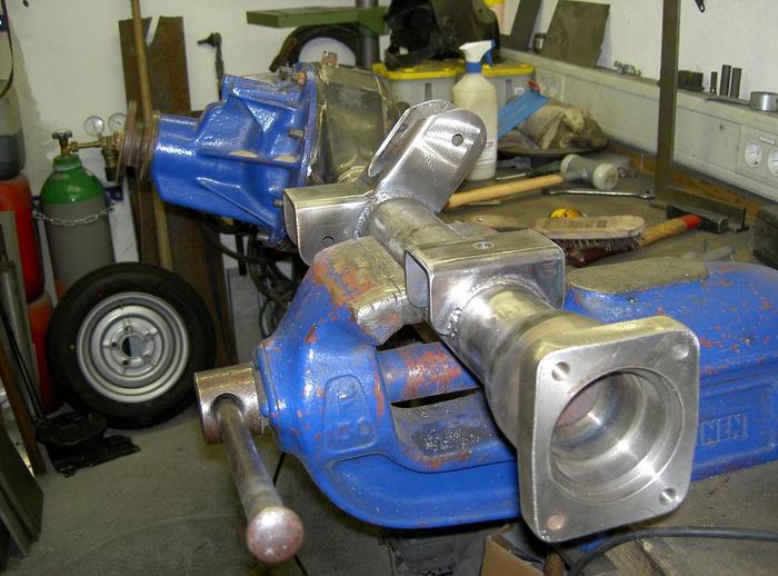

Bau gerade an meiner Vitara Full-Floater HA mit Scheibenbremse und versetztem Diff.. Ist fast fertig.
