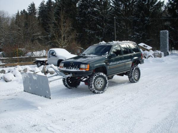

Hi,
da mein Dicker im Winter nur wenig Verwendung findet, habe ich ihn dieses Jahr zu Ferienarbeit eingeteilt und ein wenig gebastelt.
So macht der Winter etwas mehr Spaß und die Muckis werden bei Schneeräumen nicht so strapaziert.

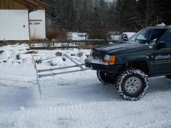

Das Teil ist seit Weihnachten im Einsatz.
Das Schild ist mit 4mm Stärke ein wenig schwach. Daher ist die Rundung jetzt ein wenig raus.
Das Auf und Ab mit der Winch geht tadellos. Die seitliche Winkelverstellung geht manuell über je drei Löcher in den Holmen.

ach jetzt seh ich es erst des schild ziehst mit der Seilwinde hoch geile idee.

Stimmt, das Schild ist zu klein. Aber der Rest der Blechtafel war eben übrig.
Heute habe ich nach Feierabend noch einen Satz Hella-Arbeitsscheinwerfer auf das Dach gepackt. Jede Leuchte hat 2x 50 W im Gehäuse. Irgendwie machen die 200 Watt nun mehr her als die Granny-Funzeln.
