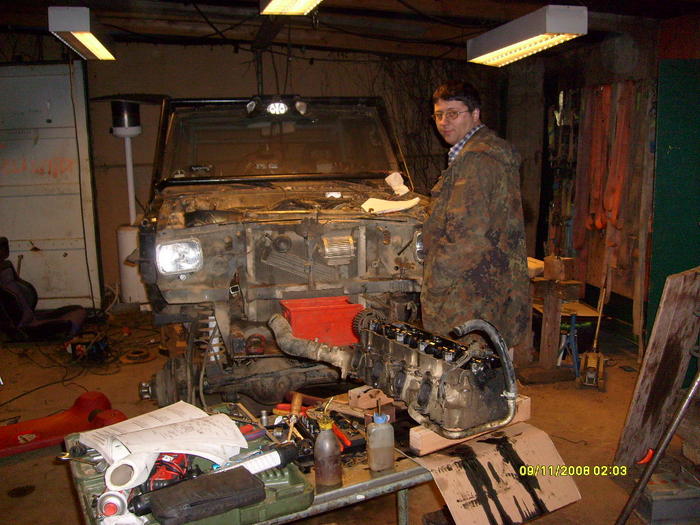

Gestern mal angefangen nach Ursachen zu suche:

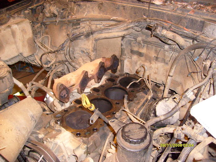

Die Kompressionsmessung zeigte.
Erster Zylinder 18bar
zweite Zylinder 1bar
dritter Zylinder 18bar
vierter Zylinder 16bar
Wir haben paar mal gemessen, und immer das gleiche Ergebniss
Laut WHB sollten es idealerweise 31bar oder mehr sein
Mindestens aber 20bar

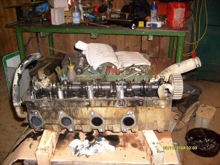

-Ventilspiel stimmt
-Ventile sind dicht (WD-40 Test)
-Ventilzustand gut
-Kopfdichtung i.O.
-Zylinderwände optisch und spürbar i.O.
-Kolbenoberfläche optisch i.O.
-WD 40, was wir in die Zylinder gekippt habe um zu sehen wie schnell es abläuft bleibt über ne Stunde drin stehen.
-Kolben lassen sich gut bewegen.
-Ventildeckel sehr sauber
Leider hab ich keine 12er Vielzahnnuss gehabt um die Kolben auszubauen um die Kolbenringe anzuguggn.
Die Vermutung ist doch aber nahe das die Ringe im 2. Zylinder am Sack sind oder?
Aber warum bleibt dann das WD 40 drinn stehen?
Hoffe jemand kann mir paar Tips geben.
Der Motor hat zwischen 300 und 400tkm.
Den 2. Kopf und den 2. Turbo
Nockenwelle, Kopf und Ventile sind vor etwa 80tkm neu reingekommen
Was meint Ihr?
Liebe Grüße Robert

mhhh ...... dir bleibt nur abzuwarten was die kolben sagen wenn du sie drausen hast ... also normalerweise sollte dieser krasse verlust an kompressionsdruck SICHTBAR sein ....
wenn er öl genommen hat ... liegt die arschkarte bei den kolben. eine zk macht keinen so hohen verlust .
wenn du die kolben drausen hast . mess mal das kolbenmasz ... bei der hohen laufleistung sollte das eigentlich nicht mehr gut sein . (verschleissstufe ????????) . geh mal von 3/100 als toleranz aus .

BeitragVerfasst am: 09.11.2008 17:54:44    Titel:
Grüße Dich Polaris,
hört sich komisch an, aber mir wäre es auch am liebesten die Ringe vom 2. Zylinder wären am Sack.
Aber Laufspuren oder so sind echt net zu sehen.
Sehe ich das richtig das sich die Kolben net so gut mit nem Meterstab vermessen lassen....
Du weißt ja, ich bin im Wald zuhause. Da is die Toleranz eher 0,1m.
Mal sehen ob ich ne gscheite Schieblehre finde....
Morgen versuch ich mal die Kolben auszubauen.
Muß ich dabei irgendwas beachten?
Gibts Tricks, die net im Handbuch stehen aber sinnvoll wären?
