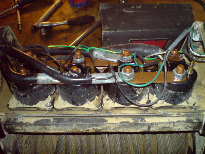

hallo, hab mal eine frage und zwar fährt die Winde nur noch raus aber nimmer rein. es ist eine warn xp8000i. wo bekomme ich den so ein ralai her und welches der vier ist es den? weiß das jemand?
gruß stefan
BeitragVerfasst am: 23.02.2009 19:24:21    Titel:
Kleiner Tipp: Vergiss den Ersatz eines dieser Relais und versorge Dir gleich ein komplett gekapseltes Windenrelais. z.B. von Albright oder Horn Tools.

BeitragVerfasst am: 23.02.2009 19:45:46    Titel:
ok, wo bekomme ich sowas und was kostet den des ca?
BeitragVerfasst am: 23.02.2009 20:37:11    Titel:
Aus nem alten Stapler kostet es gar nichts. In Linde sind Albright verbaut. Die 24V funktionieren auch einwandfrei.

24v auch!? gut zu wissen danke.

@flashi: Kann man dann mit einem externen Relais die orig. in der Winde komplett weglassen oder wie??

Hätte dir einen nagelneuen Relaiskasten mit Fernsteuerung von einer 8274
Bei Int. PN

bastilux hat folgendes geschrieben:
Wo gibt es denn schaltplkäne von so Winden, würd mich mal interessieren. Kann mir jemand ne seite nennen??
Ja, das ersetzt den kompletten Relaiskasten. Schaltplan? Naja, ist ne normale Serien-Windungsschaltung. Nicht so kompliziert.

wo wird dann die fernbedingung angesteckt? auch im externen kasten? was für vorteile hatt der externe kasten außer das er nicht dirket dem schlamm ausgesetzt ist?
Schau mal hier zum Anschluss von Albright.
http://www.offroad-forum.de/viewtopic.php?t=27550
Die Steckdose für die Fernbedienung kannst Du hinsetzen wo Du willst.
