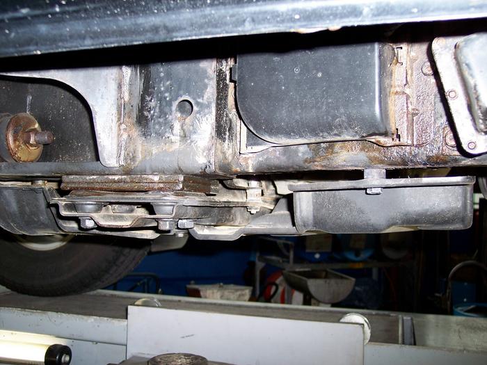

Hast du eine Getriebeabsenkung eingebaut ?
Brauchst du dringend bei Fahrwerk + Spacern !!!
Entweder OME oder bei MAAS (Trailmaster) besorgen.
Oder selber machen (=> Flachstahl und 8 längere Schrauben).
Die Schutzplatten mußt du halt an den Befestigungen dementsprechend auch unterlegen.
Der Grund für das Geräusch ist, das der Knickwinkel der Kardanwelle nun zu groß ist.
Bodylift hat damit nichts zu tun.
GR_uß
Dirk
PS: Noch ein Bild von der Absenkung
oder hier:
http://www.toughdogdealer.com.au/transmission.htm

BeitragVerfasst am: 09.03.2009 05:38:45    Titel:
Hallo
Getriebeabsenkung wurde wie auf dem Bild verbaut . Ich werde heut alle Gelenke nochmal Abschmieren und testen , weiß nicht wann das das letztemal gemacht wurde hab das Auto erst gekauft .
Die schalthebel sind alle Freigängig !
